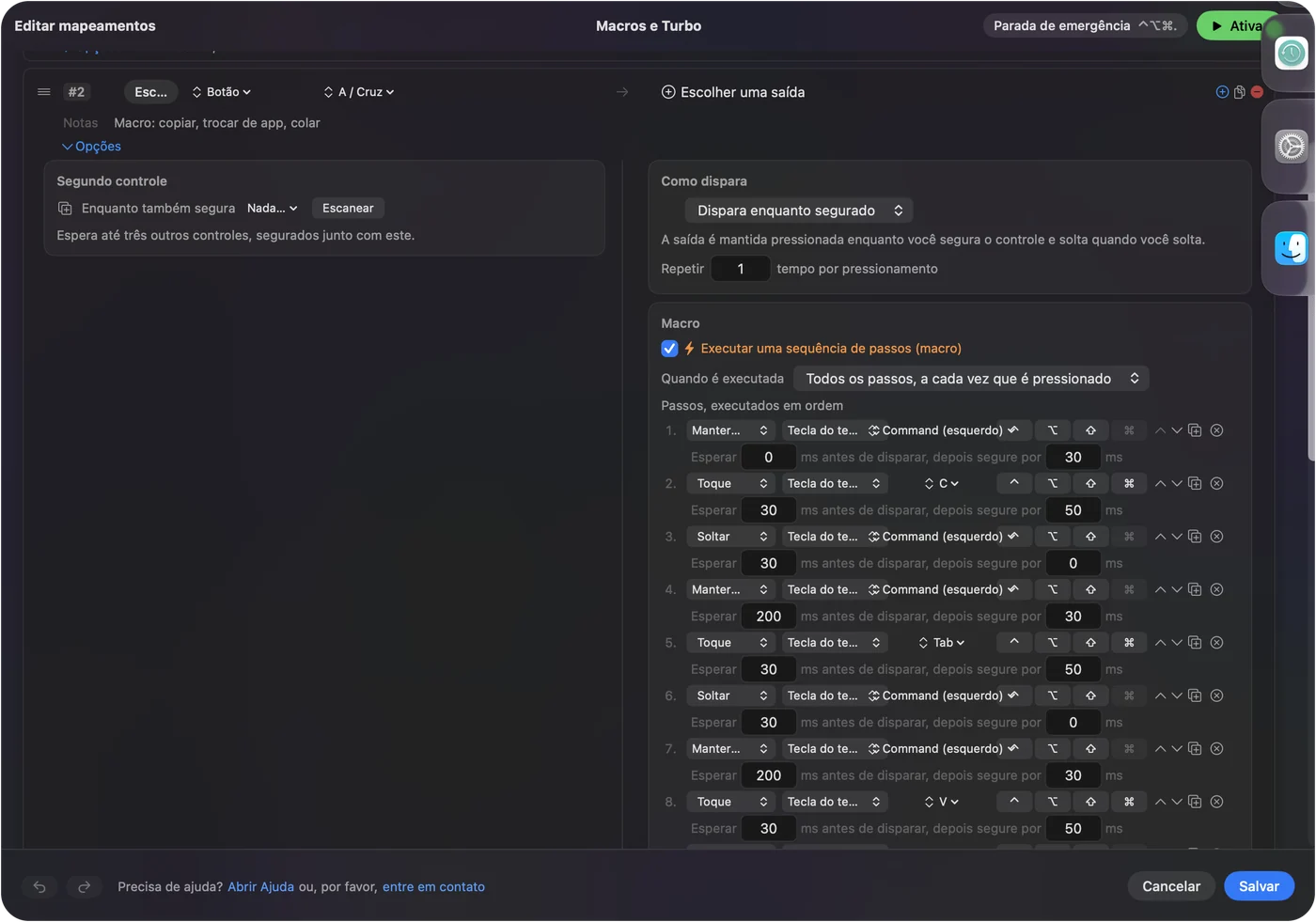

Macros e tarefas com várias etapas
Uma macro é uma linha com Run a sequence of steps marcado, e cada etapa é uma tecla, um atalho ou um clique com a sua própria espera. Três que servem para código:
  • Salvar, depois compilar. Command S, uma espera curta, depois Shift Command B. Salva o arquivo em que você está e inicia a compilação.
  • Parar e começar de novo. Shift F5, uma espera de um segundo, depois F5. Uma reexecução em um botão.
  • Terminal à mão. Control crase mostra o terminal integrado, e uma saída Type Text pode digitar um comando que você usa o dia todo. Eu deixaria o Return de fora, para conferir antes.
Editor de macros do InputConfig com Run a sequence of steps marcado e etapas numeradas que seguram Command, tocam uma letra, soltam Command e esperam entre as etapas.
Figure 2. As etapas numeradas de uma macro, cada uma segurando, tocando ou soltando uma tecla com uma espera entre elas. Uma macro do VS Code tem a mesma forma, com Command S e Shift Command B como etapas.
Não rodei estas macros no VS Code, e uma macro que para e inicia o depurador vale um teste antes. Mantenha o Return fora de qualquer comando digitado, para que um toque sem querer não o execute.
