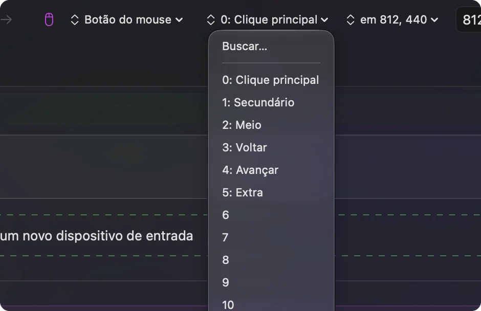

O menu de botões no InputConfig com Mais botões aberto, listando do Botão 9 para cima.
Figure 1. A lista Mais botões. Uma grade de 12 botões pode informar botões acima do Botão 8, então olhe aqui quando o Escanear mostrar um número alto.
