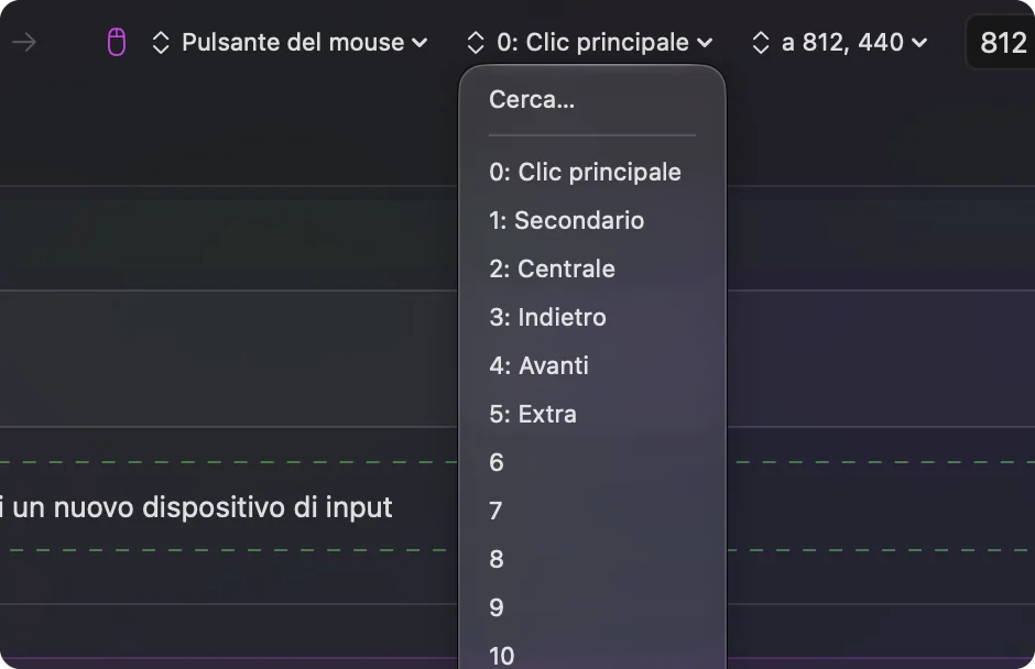

Scopri cosa invia ogni pulsante
Premi Scansiona in InputConfig e premi ogni pulsante della griglia uno alla volta, con GG chiuso. La griglia dell'Aerox 9 è la parte interessante, perché i pulsanti in un pannello del genere spesso si segnalano come Button 9 in su, oppure come tasti, a seconda di come sono impostati.
PulsanteCome si segnalaCosa fare
Clic sinistro, destro e della rotellaClic standardLascia stare sinistro e destro
Indietro e avantiMolto probabilmente Button 4 e Button 5Assegnali
La griglia laterale da 12 pulsanti (Aerox 9)Pulsanti del mouse se lasciati di default, o tasti se li imposti come tasti in GGScansiona ognuno e annota il nome
Pulsante di sensibilitàGestito dentro il mouseSe Scansiona resta vuoto, solo GG lo cambia
Interruttore di accoppiamento o connessioneGestito dentro il mouseNon è un ingresso per le app Mac
Non ho provato personalmente un Aerox, quindi non dico cosa segnala la griglia. Scansiona tutti e dodici una volta e annota i numeri che ottieni.
Il menu dei pulsanti di InputConfig con More buttons aperto, con l'elenco da Button 9 in poi.
Figure 1. L'elenco More buttons. Una griglia da 12 pulsanti può segnalare pulsanti oltre il Button 8, quindi guarda qui quando Scansiona indica un numero alto.
