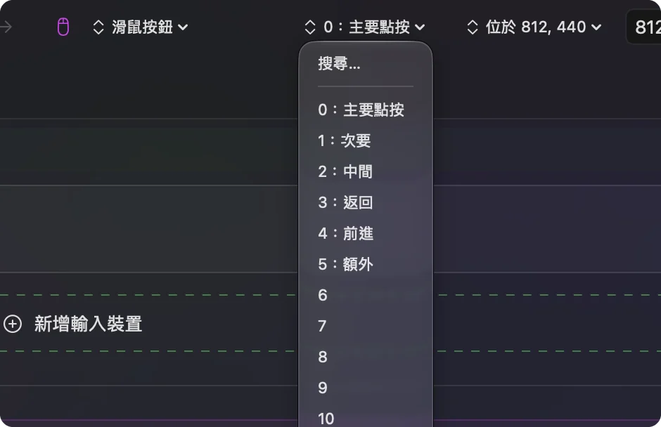

InputConfig 的按鈕選單,更多按鈕已打開,列出按鈕 9 以後的按鈕。
Figure 1. 更多按鈕的清單。有 12 個按鈕的按鈕格可能回報高於按鈕 8 的按鈕,所以當掃描說出很高的編號時,請看這裡。

  • 你:新增一列,把裝置設為這部 Mac 的滑鼠或觸控式軌跡板,按下掃描並按第一個按鈕格的按鈕。
  • InputConfig:說出它的名稱,通常是一個按鈕編號,而更多按鈕裡最多放到按鈕 32。
  • 確認:選擇一個按鍵,例如 F13,或是系統功能(System Function),儲存、啟用並按這個按鈕。工作就會執行。
