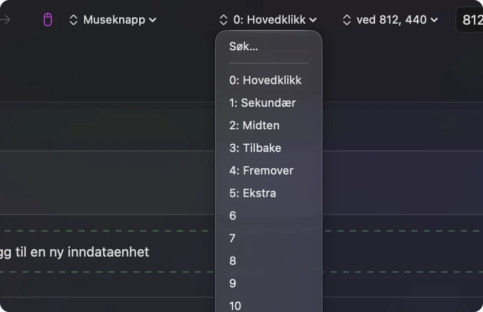

Knappmenyen i InputConfig med More buttons åpen, som lister Button 9 og oppover.
Figure 1. Listen More buttons. Et nett med 12 knapper kan rapportere knapper over Button 8, så se her når Scan navngir et høyt tall.

  • Du: Legg til en rad, sett enheten til This Mac's mouse or trackpad, trykk Scan og trykk den første nettknappen.
  • InputConfig: Navngir den, vanligvis et Button-nummer, og holder opptil Button 32 under More buttons.
