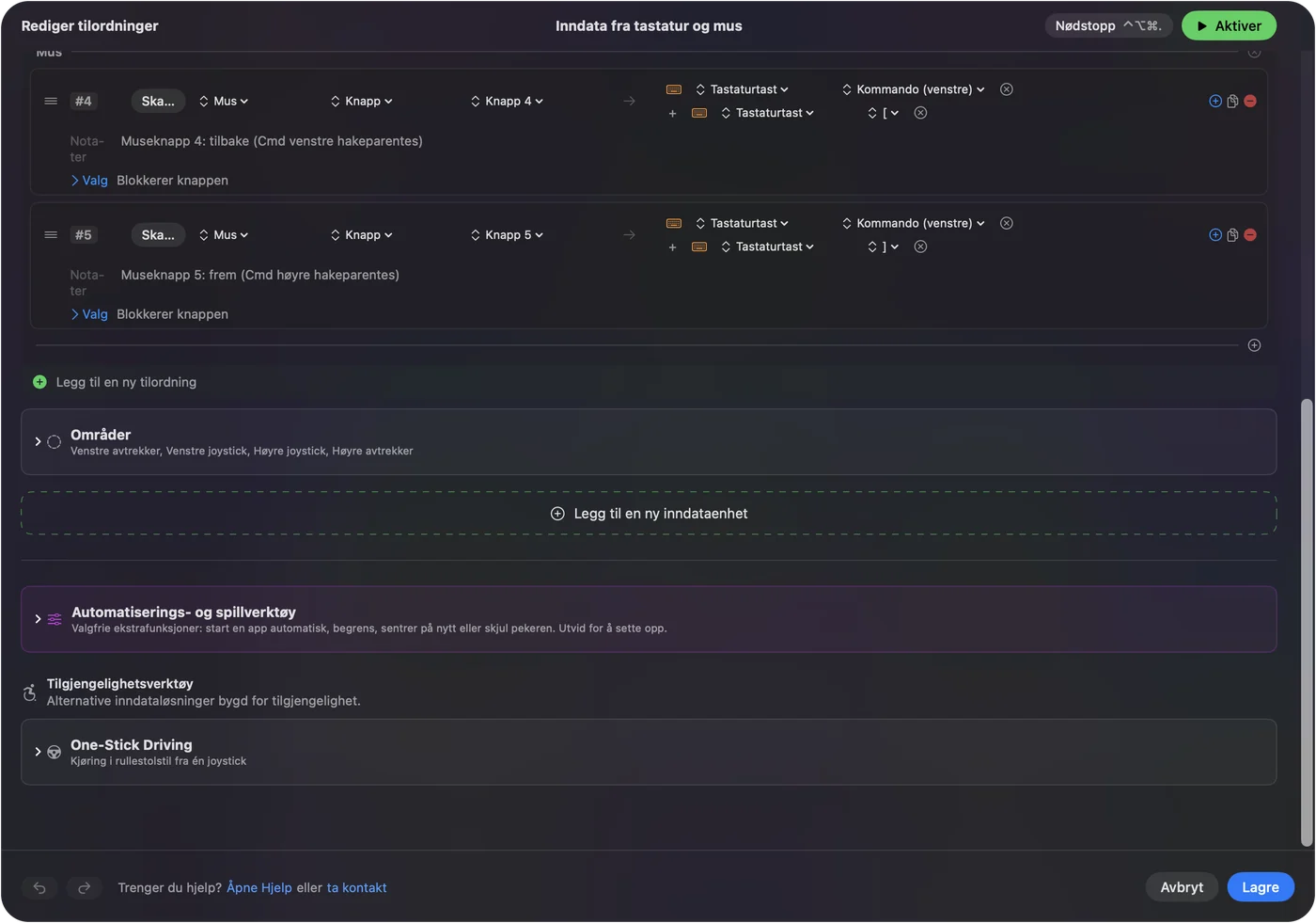

Bind sideknappene
  • Du: Legg til en rad, sett enheten til This Mac's mouse or trackpad, trykk Scan og trykk den første knappen i sidepanelet.
  • InputConfig: Navngir den, og More buttons holder Button 9 til Button 32 hvis modellen din rapporterer så høyt.
  • Sjekk: Velg Mission Control, lagre, aktiver og trykk knappen. Mission Control åpnes.
Et sidepanel med fem knapper er mye å lære, så jeg ville startet med tre jobber du gjør hver dag. Tilbake og frem på de to nærmest tommelen, Mission Control på den neste, og kopier og lim inn eller et skjermbilde på resten. Musens sideknapper på en Mac har hele oppsettet.
En rad i InputConfig for en sideknapp på musen som sender en snarvei for tilbake.
Figure 2. En sideknapprad. På en Rival kan du gjenta den for hver panelknapp som scannes.

Hver rad kan ha en handling for langt trykk og en handling for dobbeltrykk, som hver er en fullverdig andre utgang. En sideknapp kan gå tilbake ved ett trykk, lukke fanen ved dobbeltrykk, og vise Mission Control ved et langt trykk. Slå på Block the button's own action for sideknappene og midtknappen, så en nettleser ikke går tilbake to ganger mens presetet kjører. Venstre og høyre klikk kan ikke blokkeres.
For ulike oppsett per app lister du en app under Automation & Gaming Utilities i et preset, og slår deretter på Switch presets when the front app changes i Settings, Advanced. Bare ett preset kjører om gangen, og Control Option Command punktum er nødstoppen. Langt trykk og dobbeltrykk viser tidsstyringen.
Innstillingene for en musrad i InputConfig med blokkeringsvalget for knappens egen handling slått på.
Figure 3. Blokkeringsvalget. Bruk det på Rival-ens tilbake- og fremknapper, så apper slutter å se det opprinnelige trykket.
