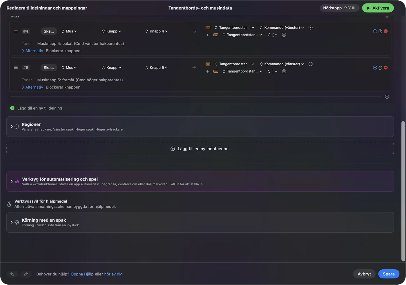

  • Du: Lägg till en rad, ställ in enheten på denna Macs mus eller styrplatta, tryck på Scan och tryck på den första knappen i sidopanelen.
  • InputConfig: Namnger den, och More buttons rymmer Button 9 till Button 32 om din modell rapporterar så högt.
  • Kontroll: Välj Mission Control, spara, aktivera och tryck på knappen. Mission Control öppnas.
En femknapps tumpanel är mycket att lära sig, så jag skulle börja med tre jobb du gör varje dag. Bakåt och framåt på de två närmast tummen, Mission Control på nästa, och Copy and Paste eller en skärmbild på resten. Musens sidoknappar på en Mac har hela uppsättningen.
En rad i InputConfig för en musens sidoknapp som skickar en genväg för bakåt.
Figure 2. En sidoknappsrad. På en Rival, upprepa den för varje panelknapp som scannas.

Varje rad kan ha en hållåtgärd och en dubbeltryckåtgärd, var och en en fullständig andra utdata. En sidoknapp kan gå bakåt vid ett tryck, stänga fliken vid ett dubbeltryck och visa Mission Control vid ett hållne. Slå på Block the button's own action för sidoknapparna och mittenknappen, så att en webbläsare inte går bakåt två gånger medan förinställningen körs. Vänster och höger klick kan inte blockeras.
För olika layouter per app, lista en app i en förinställning under Automation & Gaming Utilities och slå sedan på Switch presets when the front app changes i Settings, Advanced. Bara en förinställning körs åt gången, och Control Option Command period är nödstoppet. Hållne och dubbeltryck visar tidsättningen.
Alternativen för en musrad i InputConfig med blockering av knappens egen åtgärd påslagen.
Figure 3. Blockeringsalternativet. Använd det på Rival:ens bakåt- och framåtknappar så att apparna slutar se det ursprungliga trycket.
