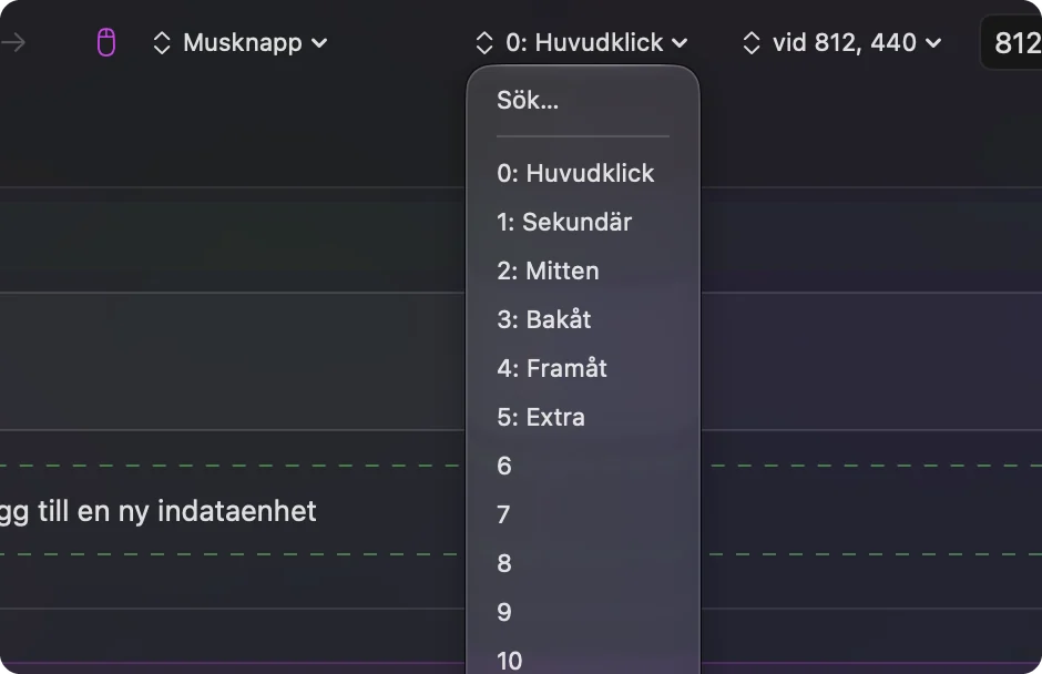

Knappmenyn i InputConfig med More buttons öppen, som listar Button 9 och uppåt.
Figure 1. Listan More buttons. Ett 12-knappsgrid kan rapportera knappar över Button 8, så titta här när Scan namnger ett högt nummer.

  • Du: Lägg till en rad, ställ in enheten på denna Macs mus eller styrplatta, tryck på Scan och tryck på den första gridknappen.
  • InputConfig: Namnger den, oftast med ett Button-nummer, och rymmer upp till Button 32 under More buttons.
  • Kontroll: Välj en tangent som F13 eller en System Function, spara, aktivera och tryck på knappen. Jobbet körs.
