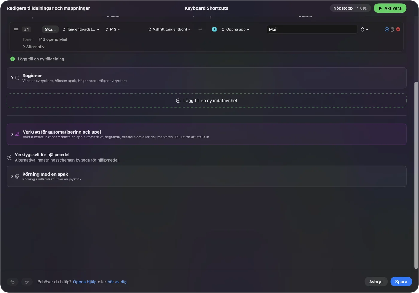

InputConfig-tangentbordsrader inställda på F13, F14 och F15 på valfritt tangentbord, med utdatan att öppna en app, skriva text och köra en Siri-genväg.
Figure 1. Tre fjärrknappar satta till F13, F14 och F15 i drivrutinen, var och en med ett eget jobb här. En fjärr med åtta knappar satta till F13 till F20 fyller en layout som den här.

Binda tangenterna i InputConfig
  • Du: Lägg till en ny bindning, ställ in indata på Keyboard Key, tryck på Scan och tryck på fjärrknappen, och välj sedan vad den gör.
  • InputConfig: Visar raden som F13 på Any keyboard.
  • Kontroll: Tryck på Save och sedan Activate, och tryck på knappen i din ritapp.
Utdata som passar en fjärrknapp är en tangentbordstangent med modifierare, Open App för en visare för referensbilder, Type Text för ett lagernamn, en Siri-genväg som exporterar eller publicerar, och systemfunktionerna för skärmbild och media. Varje tangentbord räknas som en enhet i InputConfig, så fjärrens F13 och ditt huvudtangentbords F13 är samma indata, vilket är bra eftersom ingen trycker på F13 av misstag.
En rad i InputConfig som visar tangenten F13 på valfritt tangentbord, med utdatan att öppna en app.
Figure 2. En fjärrknapp som F13 som öppnar en app. Samma layout fungerar för alla tangenter som drivrutinen skickar.
