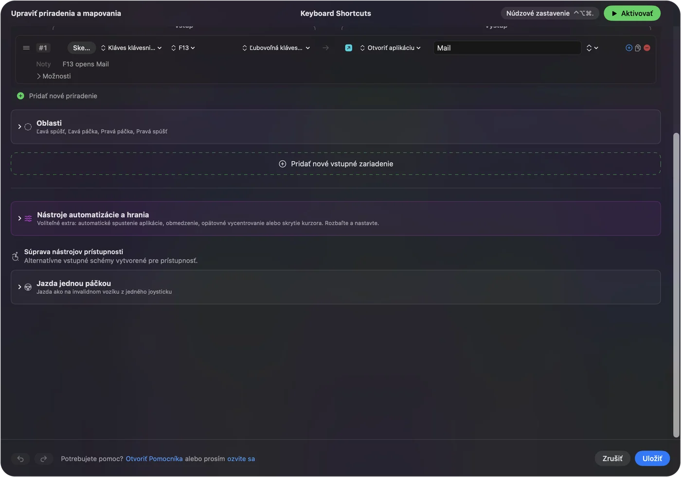

Priraďte klávesy v InputConfig
  • Vy: Pridajte nové priradenie, nastavte vstup na Keyboard Key, stlačte Scan a stlačte tlačidlo diaľkového ovládania, potom zvoľte, čo má robiť.
  • InputConfig: Zobrazí riadok ako F13 na Any keyboard.
  • Kontrola: Stlačte Save a potom Activate a stlačte tlačidlo vo svojej aplikácii na kreslenie.

Riadok v InputConfig s textom Keyboard Key F13 na Any keyboard a výstupom Open App.
Figure 2. Jedno tlačidlo diaľkového ovládania ako F13 otvárajúce aplikáciu. Rovnaké rozloženie funguje pre každý kláves, ktorý ovládač posiela.
