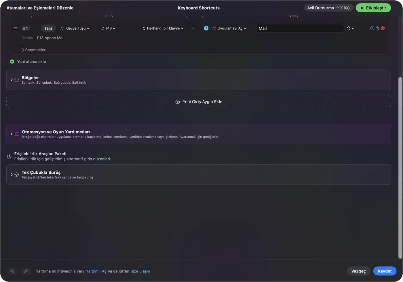

InputConfig’te Any keyboard üzerinde F13, F14 ve F15 olarak ayarlanmış klavye satırları; çıkışları Open App, Type Text ve Run Siri Shortcut.
Figure 1. Sürücüde F13, F14 ve F15’e ayarlanmış üç kumanda düğmesi, her biri burada kendi görevini taşıyor. F13’ten F20’ye ayarlanmış sekiz düğmesi olan bir kumanda, bunun gibi bir düzeni doldurur.

Bir kumanda düğmesine koymaya değer çıkışlar şunlar: değiştiricili bir Keyboard Key, bir referans görüntüleyici için Open App, bir katman adı için Type Text, dışa aktarıp paylaşan bir Siri Shortcut ve ekran görüntüsü ile medya System Functions. InputConfig’te her klavye tek bir cihaz sayılır, yani kumandanın F13’ü ile ana klavyenin F13’ü aynı girdidir. Kimse F13’e yanlışlıkla basmadığı için bu sorun değil.
InputConfig’te Keyboard Key F13 on Any keyboard yazan ve çıkışı Open App olan bir satır.
Figure 2. Bir uygulamayı açan, F13’e ayarlanmış bir kumanda düğmesi. Aynı düzen sürücünün gönderdiği her tuş için çalışır.
