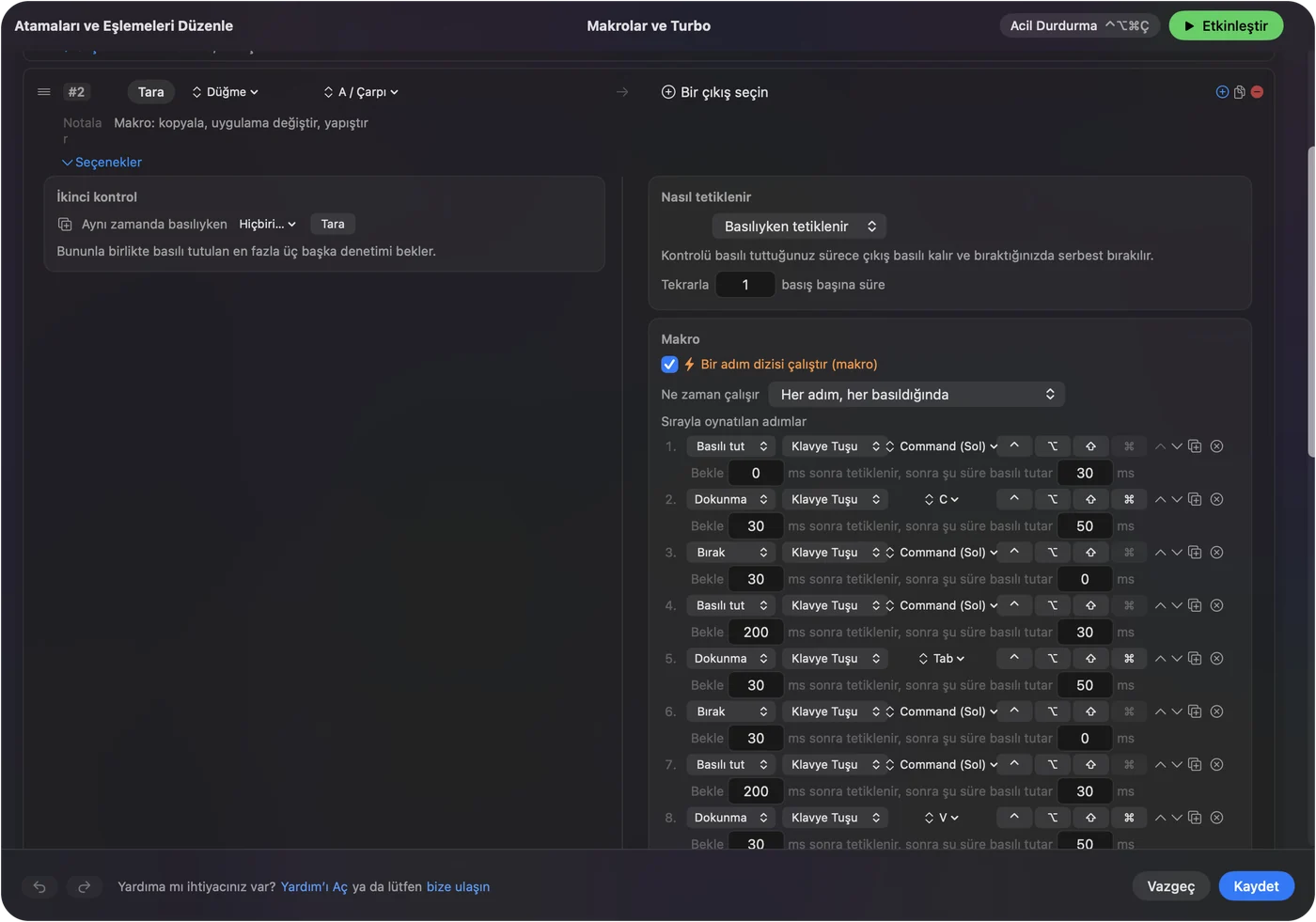

Makrolar ve çok adımlı görevler
Makro, Run a sequence of steps işaretli bir satırdır ve her adım kendi beklemesi olan bir tuş, kısayol ya da tıklamadır. Koda uyan üç tanesi:
  • Kaydet, sonra derle. Command S, kısa bir bekleme, sonra Shift Command B. Üzerinde olduğun dosyayı kaydeder ve derlemeyi başlatır.
  • Durdur ve yeniden başlat. Shift F5, bir saniye bekleme, sonra F5. Bir düğmede yeniden çalıştırma.
  • Elinin altında terminal. Control backtick entegre terminali gösterir, sonra bir Type Text çıkışı her gün çalıştırdığın bir komutu yazabilir. Return’ü kapalı bırakmanı öneririm, böylece önce kontrol edersin.
InputConfig’in makro düzenleyicisi; Run a sequence of steps işaretli ve Command tutan, bir harfe dokunan, Command’ı bırakan ve adımlar arasında bekleyen numaralı adımlar.
Figure 2. Bir makronun numaralı adımları, her biri bir tuşu tutar, dokunur ya da bırakır ve adımlar arasında bekleme vardır. Bir VS Code makrosu aynı biçimdedir, adımlar Command S ve Shift Command B.
Bu makroları VS Code’da kendim çalıştırmadım ve hata ayıklayıcıyı başlatıp durduran bir makroyu önce deneme çalıştırmasından geçirmek işe yarar. Yazılan bir komutta Return’ü tutmadan bırak ki yanlışlıkla çalışmasın.
