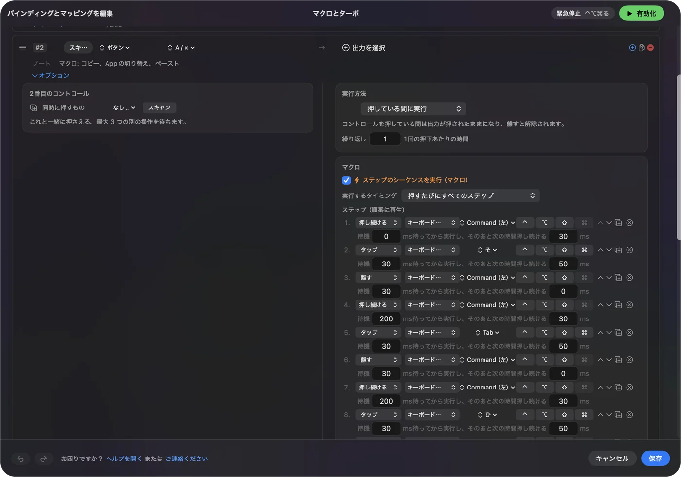

マクロと複数ステップの作業
マクロはRun a sequence of stepsにチェックを入れた行で、各ステップは、独自の待ち時間を持つキー、ショートカット、クリックです。コードに合うものを3つ挙げます。
  • 保存してからビルド:Command + S、短い待ち時間、Shift + Command + Bです。今のファイルを保存して、ビルドを始めます。
  • 止めてもう一度始める:Shift + F5、1秒の待ち時間、F5です。ボタン1つでやり直せます。
  • ターミナルをすぐ手元に:Control + バッククォートで統合ターミナルを表示してから、Type Textの出力で、一日中実行するコマンドを入力できます。先に確認できるように、Returnは付けないのがおすすめです。
InputConfigのマクロエディタ。ステップの連続実行にチェックが入り、番号付きのステップが、Commandを押し続け、文字をタップし、Commandを離し、ステップの間に待ちます。
Figure 2. マクロの番号付きのステップで、各ステップがキーを押し続け、タップし、離し、間に待ち時間を置きます。VS Codeのマクロも同じ形で、ステップがCommand + SとShift + Command + Bになります。
これらをVS Codeで自分では動かしていませんし、デバッガを止めて始めるマクロは、先に試し実行をする価値があります。入力するコマンドにReturnを入れないでおけば、間違って押しても実行されません。
