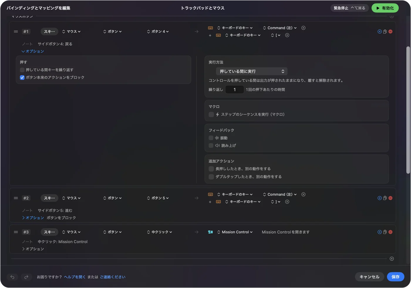

  • あなた:InputConfigで、プリセットを作り、行を追加して、入力デバイスにThis Mac's mouse or trackpadを選び、Scanを押して、親指ボタンを押します。
  • InputConfig:Button 4、Button 5、ほかの番号として記録し、その名前を行に示します。
  • 確認:出力を選び、SaveとActivateを押して、アプリでボタンを押し、実行されるのを見ます。
最初のよくある設定は、戻るボタンにCommand + 左ブラケット、進むボタンにCommand + 右ブラケットで、これは組み込みのトラックパッドとマウスのプリセットがしていることで、多くのアプリがこれを戻ると進むとして扱います。行のOptionsでBlock the button's own actionをオンにすると、すでにそのボタンに反応するブラウザが、二重に戻りません。
InputConfigの割り当てエディタ。Command + 左ブラケットとCommand + 右ブラケットを送る2つのマウスボタンの行があり、最初の行でボタン自身の動作をブロックする設定にチェックが入っています。
Figure 1. 2つの親指ボタンでの戻ると進むです。ボタン自身の動作のブロックで、アプリが二重に戻るのを防ぎます。
設定の全体は、Macのマウスのサイドボタンにあります。まず、親指がすでに見つけているボタンに役割を与え、そこから進めます。
