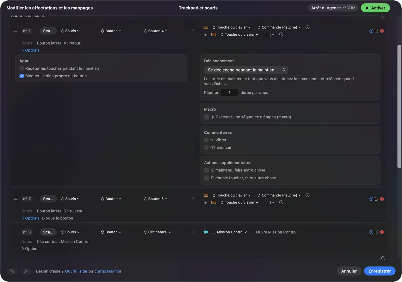

Une première configuration courante est Command crochet gauche sur le bouton retour et Command crochet droit sur le bouton avant, ce que fait le préréglage intégré Trackpad et Souris, et que beaucoup d'apps traitent comme retour et avant. Activez Bloquer l'action propre du bouton dans les Options de la ligne pour qu'un navigateur qui réagit déjà au bouton ne revienne pas en arrière une seconde fois.
L'éditeur de liaisons d'InputConfig avec deux lignes de boutons de souris qui envoient Command crochet gauche et Command crochet droit, et Bloquer l'action propre du bouton cochée sur la première.
Figure 1. Retour et avant depuis deux boutons du pouce. Bloquer l'action propre du bouton empêche une app de revenir en arrière deux fois.
