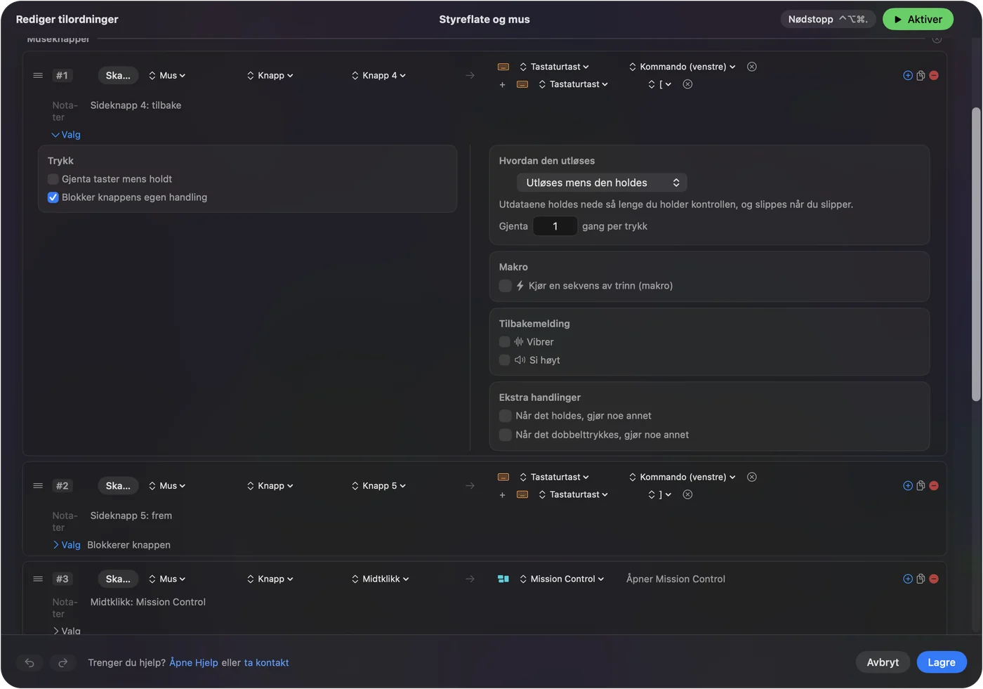

  • Du: I InputConfig lager du et preset, legger til en rad, velger This Mac's mouse or trackpad som inndataenhet, trykker Scan, og trykker en tommelknapp.
  • InputConfig: Registrerer den som Button 4, Button 5 eller et annet nummer, og viser navnet på raden.
  • Sjekk: Velg en utgang, lagre og aktiver, og trykk knappen i en app for å se at den kjører.
Et vanlig første oppsett er Command venstre klammeparentes på tilbakeknappen og Command høyre klammeparentes på framknappen, som det innebygde forhåndsoppsettet Trackpad & Mouse gjør, og som mange apper behandler som tilbake og frem. Slå på Block the button's own action i radens Options, slik at en nettleser som allerede reagerer på knappen ikke også går tilbake.
Redigeringen i InputConfig med to Mouse-knapperader som sender Command venstre klammeparentes og Command høyre klammeparentes, med Block the button's own action huket av i den første.
Figure 1. Tilbake og frem fra to tommelknapper. Blokkering av knappens egen handling hindrer at en app går tilbake to ganger.
