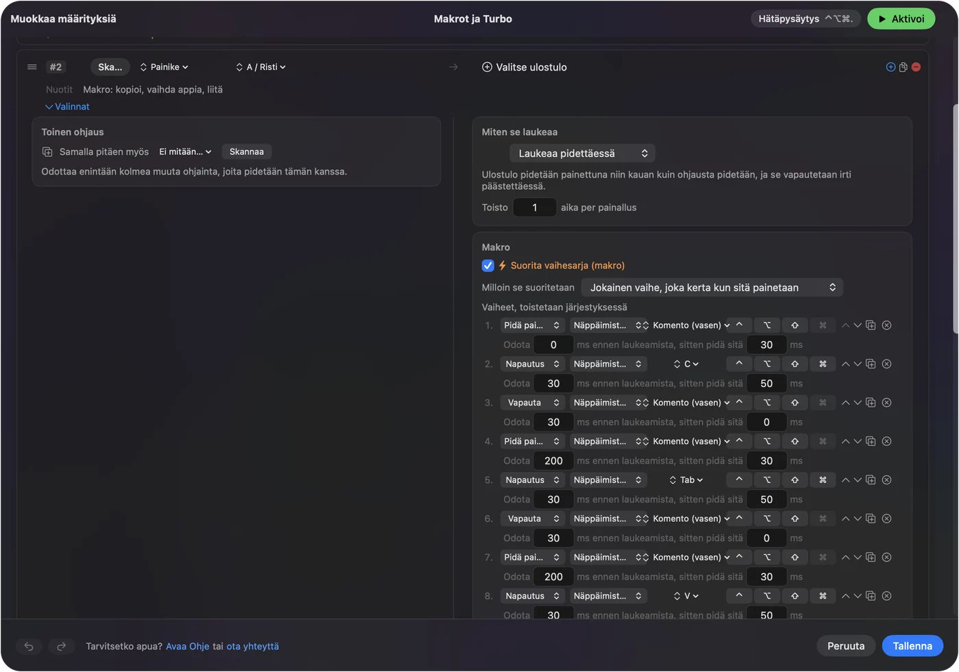

Makrot ja monivaiheiset tehtävät
Makro on rivi, jossa on Run a sequence of steps valittuna, ja jokainen vaihe on näppäin, pikanäppäin tai napsautus omalla viiveellään. Kolme koodiin sopivaa:
  • Tallenna ja käännä. Command S, lyhyt odotus ja sitten Shift Command B. Se tallentaa tiedoston, jolla olet, ja käynnistää käännöksen.
  • Pysäytä ja käynnistä uudelleen. Shift F5, sekunnin odotus ja sitten F5. Uudelleenajo yhdellä painikkeella.
  • Pääte käden ulottuvilla. Control takaperoinen lainausmerkki näyttää integroidun päätteen, ja sitten Type Text -ulostulo voi kirjoittaa komennon, jota ajat päivittäin. Jättäisin Returnin pois, jotta tarkistat sen ensin.
InputConfigin makroeditori, jossa Run a sequence of steps on valittuna ja numeroidut vaiheet pitävät Commandia, painavat kirjainta, vapauttavat Commandin ja odottavat vaiheiden välissä.
Figure 2. Makron numeroidut vaiheet, joista jokainen pitää, napauttaa tai vapauttaa näppäimen odotuksen kanssa vaiheiden välissä. VS Code -makrolla on sama muoto, ja vaiheina ovat Command S ja Shift Command B.
En ole ajanut näitä VS Codessa itse, ja makro, joka pysäyttää ja käynnistää debuggerin, kannattaa testata ensin. Pidä Return poissa kirjoitetusta komennosta, jotta eksynyt painallus ei aja sitä.
