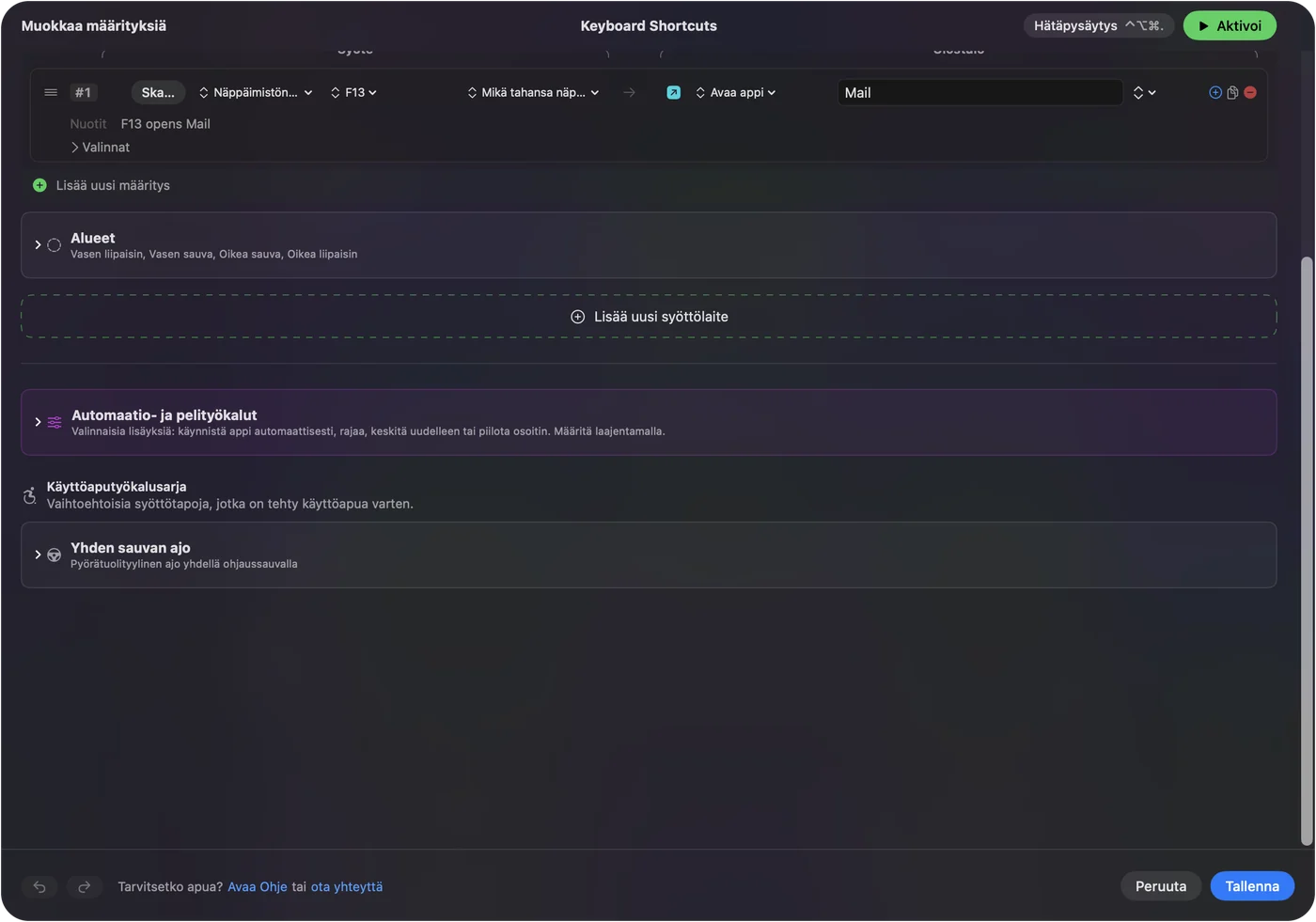

Kaksitoista painiketta tekevät siististä asettelusta. Sovellusrivi ylhäällä, muokkauskomennot keskellä ja ikkunoiden ja työpöytien hallinta alhaalla. F-näppäimien ruudukko voi avata sovelluksia, kirjoittaa katkelmia Type Text -toiminnolla tai ajaa Siri Shortcut -pikakomennon. Ryhmittele painikkeet tehtävän mukaan, koska löydät ne tunnustelemalla etkä katsomalla.
Rivi InputConfigissa, jossa F13 avaa sovelluksen.
Figure 2. F13 avaa sovelluksen. G600:n peukalopainike, joka on asetettu F13:ksi hiiren muistissa, voidaan sitoa näin.
