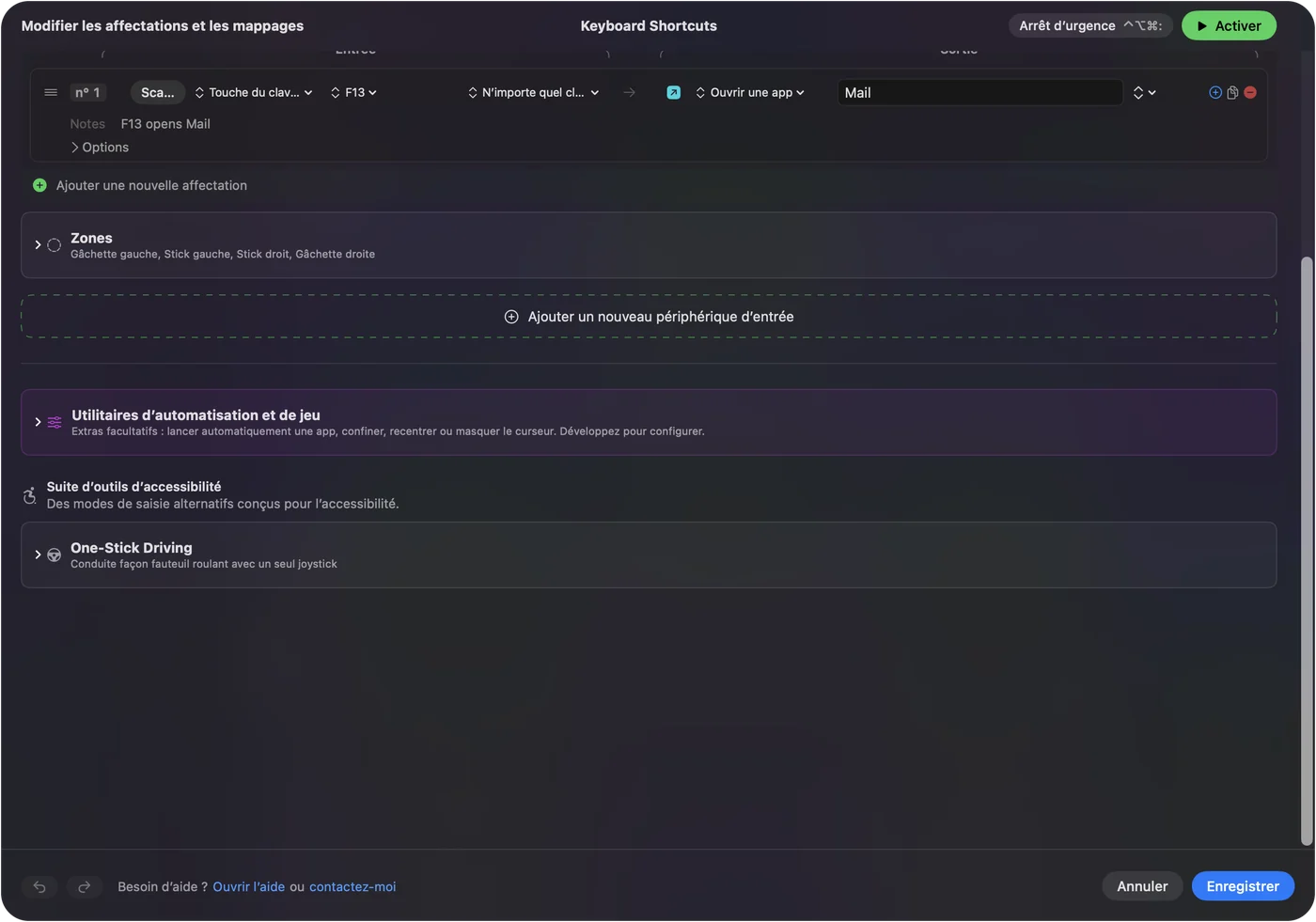

Affecter la grille du pouce
  • Vous : Ajoutez une ligne, appuyez sur Scanner (Scan), puis appuyez sur un bouton du pouce.
  • InputConfig : Le nomme F13, F14 et ainsi de suite.
  • Vérification : Choisissez une sortie, comme Ouvrir une app, enregistrez, activez et appuyez sur le bouton. L'app s'ouvre.
Douze boutons font une disposition nette. Une rangée d'apps en haut, des commandes d'édition au milieu, et le contrôle des fenêtres et des bureaux en bas. La grille de touches F peut ouvrir des apps, taper des extraits avec Taper du texte, ou lancer un raccourci Siri. Regroupez les boutons par rôle, car vous les trouverez au toucher et non à la vue.
Une ligne dans InputConfig où F13 ouvre une app.
Figure 2. F13 qui ouvre une app. Un bouton du pouce de G600 réglé sur F13 dans la mémoire intégrée peut être affecté de cette façon.
