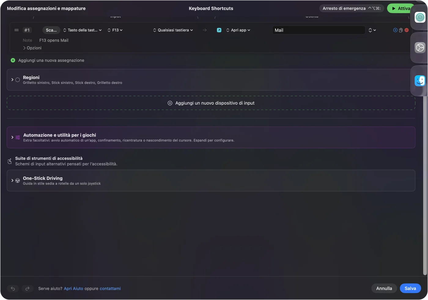

  • Tu: Aggiungi una riga, premi Scansiona, e premi un pulsante del pollice.
  • InputConfig: Lo registra come F13, F14 e così via.
  • Verifica: Scegli un output, come Open App, Salva, Attiva e premi il pulsante. L'app si apre.
Dodici pulsanti fanno un layout ordinato. Una fila di app in alto, i comandi di modifica al centro, e il controllo di finestre e scrivanie in basso. La griglia di tasti F può aprire app, digitare frammenti con Type Text o eseguire una Siri Shortcut. Raggruppa i pulsanti per compito, perché li troverai a tatto, non a vista.
Una riga di InputConfig dove F13 apre un'app.
Figure 2. F13 che apre un'app. Un pulsante del pollice del G600 impostato su F13 nella memoria interna si può assegnare in questo modo.
