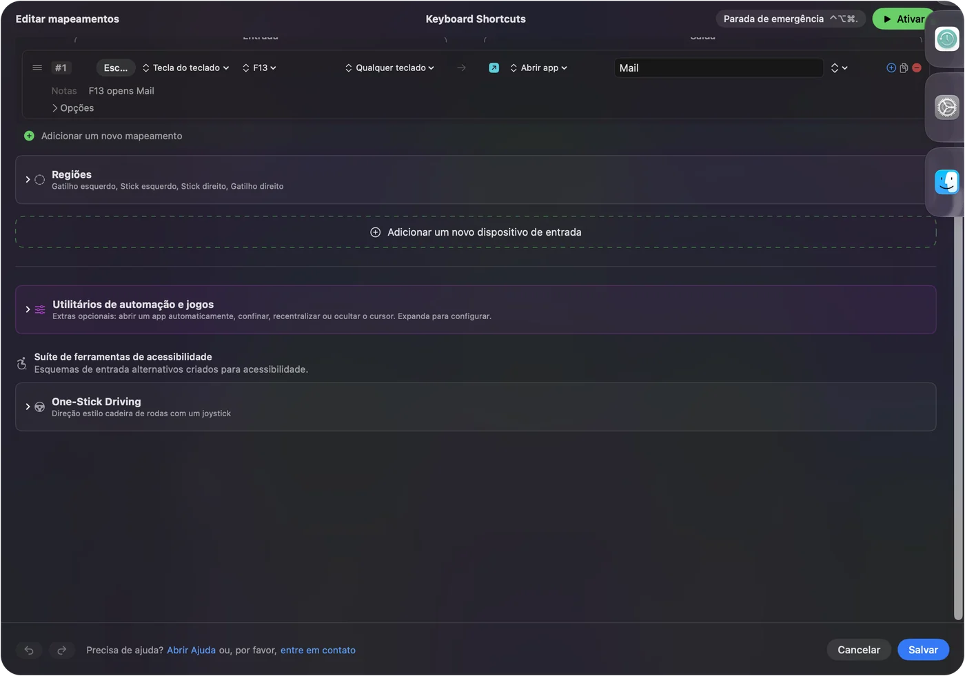

Uma linha no InputConfig em que F13 abre um app.
Figure 2. F13 abrindo um app. Um botão do polegar do G600 configurado para F13 na memória interna pode ser atribuído assim.
