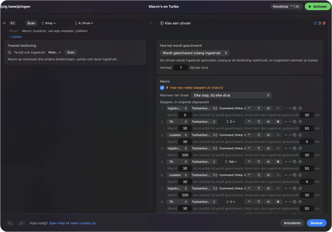

De macro-editor van InputConfig met de optie voor een reeks stappen aangevinkt en genummerde stappen die Command vasthouden, een letter indrukken, Command loslaten en wachten tussen de stappen.
Figure 2. De genummerde stappen van een macro, elk met een toets die wordt vastgehouden, ingedrukt of losgelaten, met een wachttijd ertussen. Een macro in VS Code heeft dezelfde vorm, met Command S en Shift Command B als stappen.
Ik heb deze zelf niet in VS Code gedraaid. Een macro die een debugger stopt en opnieuw start, is het waard om eerst een proefrun te doen. Houd Return uit elke getypte opdracht, zodat een per ongeluk ingedrukte toets hem niet uitvoert.
