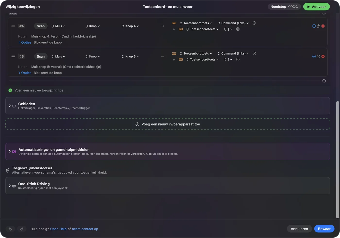

Koppel de zijknoppen
  • Jij: Voeg een rij toe, zet het apparaat op This Mac's mouse or trackpad, druk op Scan en druk op de eerste knop van het zijpaneel.
  • InputConfig: Noemt hem, en More buttons houdt Button 9 tot en met Button 32 bij als jouw model zo hoog meldt.
  • Controle: Kies Mission Control, sla op, activeer en druk op de knop. Mission Control opent.
Een zijpaneel van vijf duimknoppen is veel om te leren, dus ik zou beginnen met drie taken die je elke dag doet. Terug en vooruit op de twee die het dichtst bij de duim liggen, Mission Control op de volgende, en Kopiëren en Plakken of een schermafbeelding op de rest. Zijknoppen van een muis op een Mac heeft de volledige instelling.
Een rij in InputConfig voor een zijknop van de muis die een sneltoets voor terug stuurt.
Figure 2. Een zijknoprij. Herhaal hem op een Rival voor elke paneelknop die scant.
