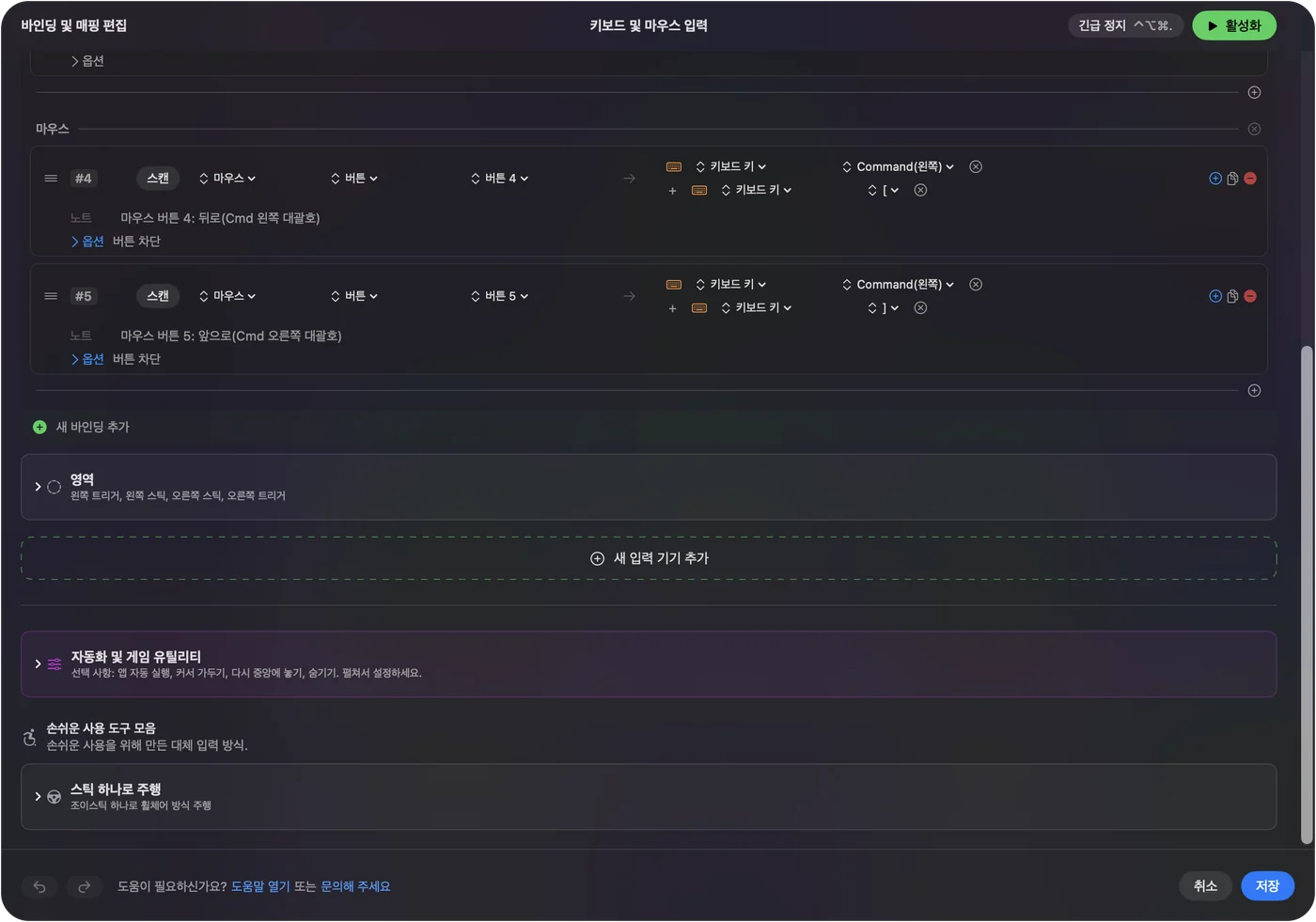

마우스 옆면 버튼이 뒤로 가기 단축키를 보내는 InputConfig 행.
Figure 2. 옆면 버튼 행입니다. Rival에서는 스캔되는 패널 버튼마다 반복하세요.

각 행에는 길게 누르기 동작과 두 번 누르기 동작을 둘 수 있고, 각각 완전한 두 번째 출력입니다. 옆면 버튼이 한 번 누르면 뒤로 가고, 두 번 누르면 탭을 닫고, 길게 누르면 Mission Control을 보여 줄 수 있습니다. 옆면 버튼과 가운데 버튼에는 Block the button's own action을 켜서 프리셋이 실행되는 동안 브라우저가 두 번 뒤로 가지 않게 하세요. 왼쪽과 오른쪽 클릭은 막을 수 없습니다.
