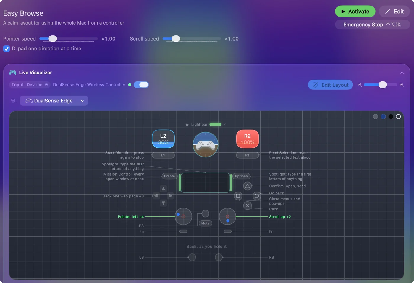

이것은 트랙패드처럼 몇 픽셀씩 움직이는 부드러운 스크롤이고, 행의 Options에서 Variable을 켜면 속도가 스틱을 미는 거리를 따릅니다. Motion Cursor가 다른 포인터 프리셋과 같은 방향으로 스크롤합니다. 이 프리셋 중 하나를 활성화하면 오른쪽 스틱이 모든 앱에서 스크롤합니다.
더 빠르거나 느리게 하기
  • 사용자: 프리셋 페이지에서 Pointer speed 옆의 Scroll speed를 드래그합니다. 프리셋에 Mouse Wheel 행이 있으면 나타납니다.
  • InputConfig: 프리셋의 모든 스크롤 행을 ×0.10에서 ×5.00까지 한꺼번에 조절합니다.

Live Visualizer 위에 Pointer speed와 Scroll speed 슬라이더가 1.00배로 있는 Mouse + Scroll용 InputConfig 프리셋 페이지.
Figure 2. 1.6에 새로 생긴 Scroll speed는 Pointer speed 옆에 있고 프리셋의 모든 스크롤 행을 조절합니다.
