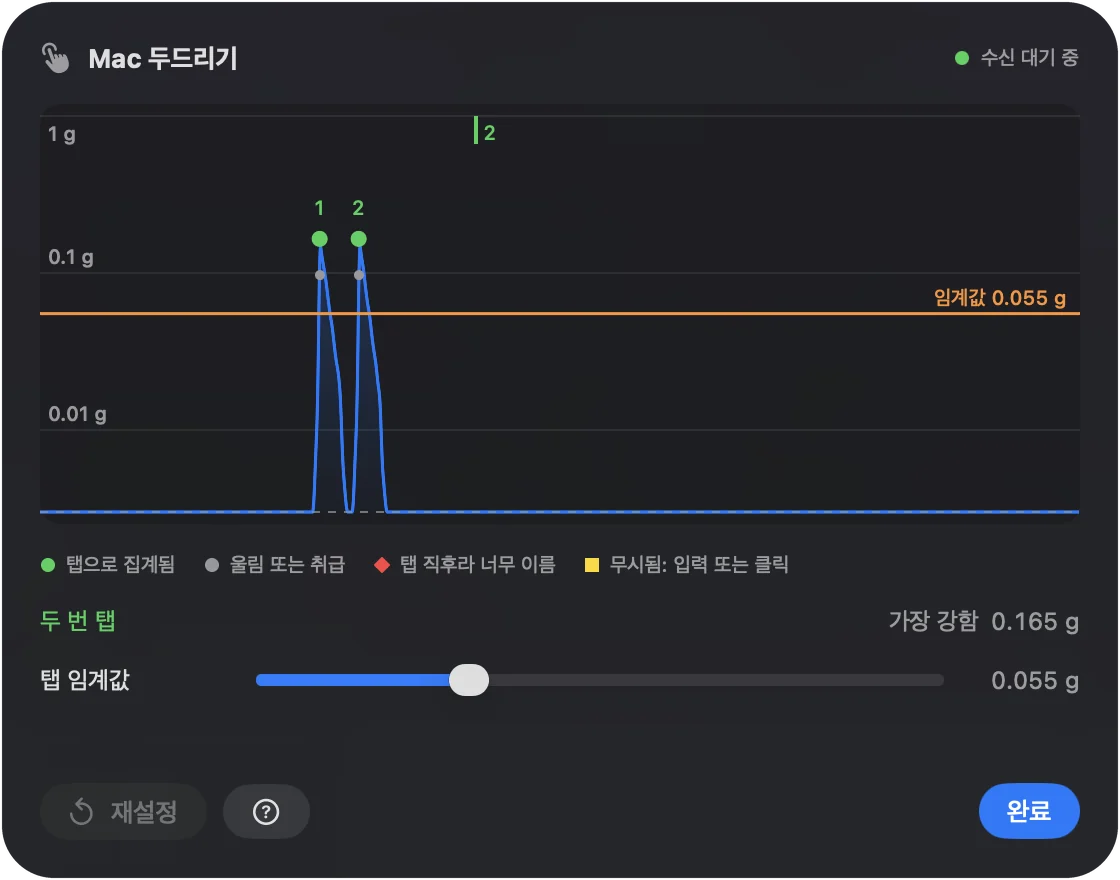

두드림의 세기 정하기
  • 사용자: 두드림 행의 Options를 열고 Calibrate Taps를 클릭한 다음 몇 번 두드립니다.
  • InputConfig: 지난 4초를 기준선과 함께 그리고 두드림마다 색을 칠합니다.
  • 확인: 내 두드림은 초록색, 노트북을 만지는 것은 회색으로 보입니다. 두드림이 선을 넘지 못하면 슬라이더로 기준을 낮추거나, MacBook을 부드러운 표면에서 책상으로 옮기세요.
상태 칩이 듣는 중이라고 표시하고, 기준선이 있는 4초 궤적, 초록색 두드림 둘, 노트북을 들어 올린 회색 표시가 보이는 InputConfig의 Calibrate Taps 시트.
Figure 1. 초록색은 두드림으로 센 것이고 회색은 노트북을 만진 것입니다. 내 두드림이 초록색으로 보일 때까지 기준을 옮기세요.
  • 초록색. 두드림으로 센 것.
  • 회색. 같은 두드림에 케이스가 계속 울리는 것, 또는 노트북을 들거나 기울인 것.
  • 노란색. 타이핑이나 클릭 옆에 닿아서 일부러 무시한 것.
  • 빨간색. 앞의 두드림 직후라서 새 두드림이 되기에는 너무 빠른 것.
궤적에서 내 두드림을 보고 보이는 것으로 기준을 정하세요.

두드림이 세어지지 않은 이유는 무엇인가요?
행의 Options에서 Calibrate Taps를 여세요. 두드림마다 색이 칠해집니다. 초록색은 두드림으로 센 것입니다. 회색은 같은 두드림에 케이스가 계속 울리는 것, 또는 노트북을 들거나 기울인 것입니다. 노란색은 타이핑이나 클릭 옆에 닿아서 일부러 무시한 것입니다. 빨간색은 앞의 두드림 직후였던 것입니다. 두드림이 선을 넘지 못하면 기준을 낮추거나 MacBook을 부드러운 표면에서 책상으로 옮기세요.
