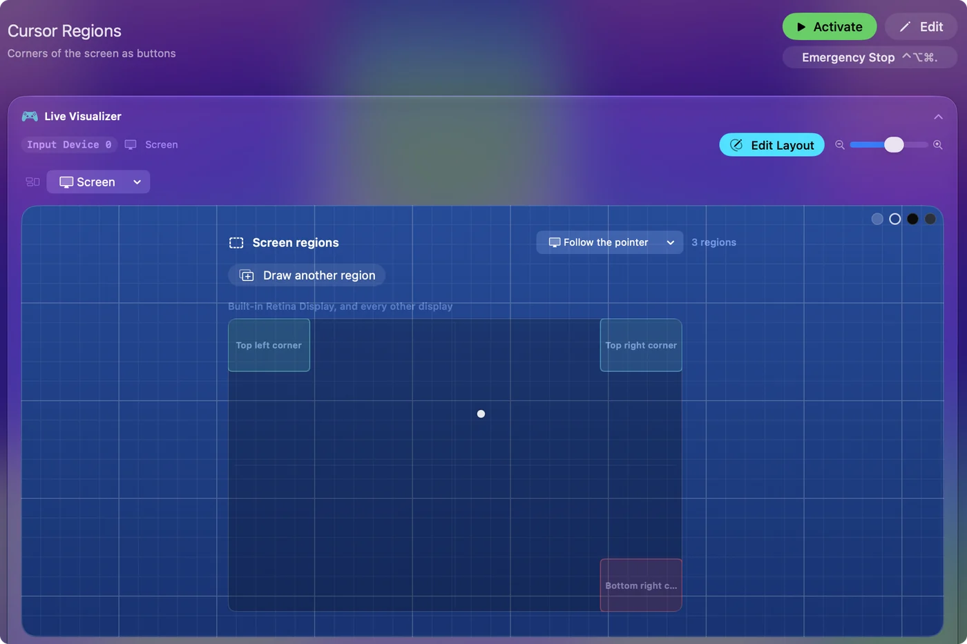

코너는 작동하는데 문제가 목록인 경우가 있습니다. 키보드 단축키를 누르지 못하고, 내가 고른 앱을 열지 못하고, Siri 단축어를 실행하지 못하고, 네 코너 말고는 어디서도 작동하지 못합니다. 그래서 제가 Mac App Store에서 무료인 InputConfig에 화면 영역을 넣었습니다.
  • 사용자: 어느 디스플레이든 어디에나 사각형을 그리고 키 조합, 매크로, 앱, 링크, Siri 단축어, 시스템 기능에 지정합니다.
  • InputConfig: 포인터가 영역에 들어오면 지정한 것을 실행합니다. 영역은 기본 제공 수정자 방식처럼 키를 누르고 있기를 기다릴 수도 있습니다.
  • 확인: 영역과 기본 제공 핫 코너가 코너를 공유하면 기본 제공 쪽을 대시로 설정해 하나만 작동하게 하세요.
전체 안내는 Mac의 사용자 지정 핫 코너에 있고, Cursor Regions 프리셋이 준비된 예입니다.
디스플레이에 코너 영역 세 개가 그려져 있고 옆에 영역 목록이 있는 InputConfig의 화면 영역 편집기.
Figure 1. 코너 영역 세 개가 그려진 InputConfig의 화면 영역 편집기이며, 핫 코너의 대안입니다.
