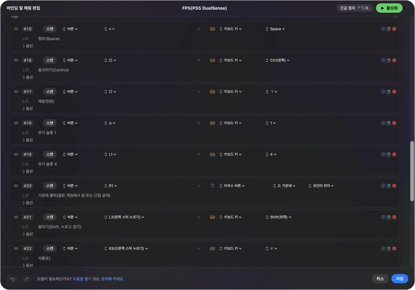

엑스 버튼에 지정되고 키보드 키 출력으로 Space 키가 골라진 InputConfig 편집기의 행.
Figure 1. 엑스 버튼에서 Space 키를 보내는 InputConfig 행입니다. 어느 버튼이든 어느 키든 보낼 수 있습니다.
