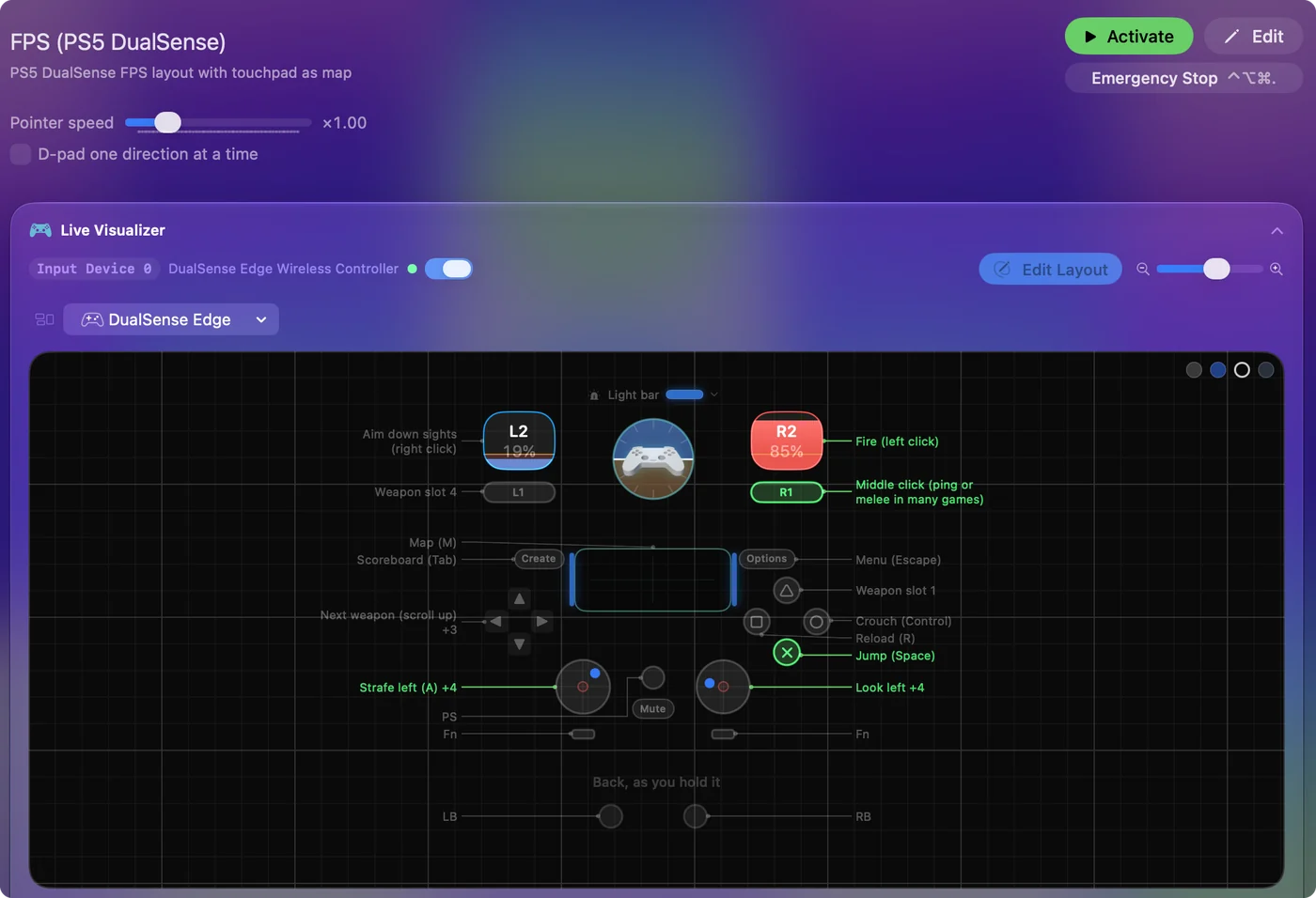

  • InputConfig: 프리셋의 Live Visualizer가 쥐고 있는 대로 컨트롤러를 그립니다. 가운데에 얼굴, 위쪽 띠에 범퍼와 트리거, 아래쪽 띠에 쥐었을 때 기준 Back이라고 표시된 패들이나 뒷면 버튼입니다. 버튼마다 컨트롤러에 색이 있으면 인쇄된 색으로, 인쇄된 기호가 붙어 있습니다.
  • 확인: 버튼을 누르면 초록색으로 켜집니다. 패널 맨 위의 메뉴가 InputConfig가 알아본 모델을 알려 줍니다.
인쇄된 버튼 기호가 있는 DualSense Edge를 그리고, 누른 버튼 둘이 초록색으로 켜지며, 각 컨트롤이 하는 일이 양옆에 나열된 InputConfig의 Live Visualizer.
Figure 1. 버튼마다 있는 자리에 인쇄된 기호와 함께 그려지고 누르는 대로 불이 켜집니다.
그림의 아무 컨트롤이나 클릭하면 팝오버가 이름, 어느 컨트롤러에 있는지, 그 프리셋에서 하는 일을 알려 줍니다.
