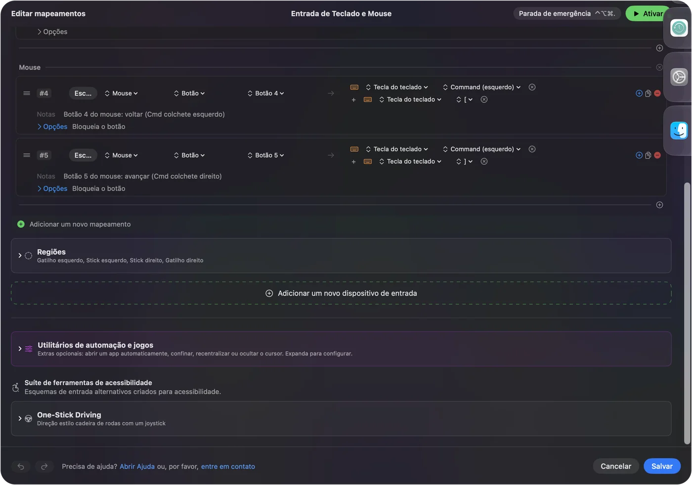

Atribua os botões laterais
  • Você: Adicione uma linha, defina o dispositivo como This Mac's mouse or trackpad, pressione Escanear (Scan) e aperte o primeiro botão do painel lateral.
  • InputConfig: Dá o nome ao botão, e More buttons cobre do Botão 9 ao Botão 32 se o seu modelo informar tão alto.
  • Conferir: Escolha Mission Control, salve, ative e aperte o botão. O Mission Control abre.
Um painel de cinco botões do polegar dá muito o que aprender, então eu começaria com três funções que você usa todo dia. Voltar e avançar nos dois mais perto do polegar, o Mission Control no seguinte, e Copiar e Colar ou uma captura de tela nos demais. Botões laterais do mouse no Mac tem a configuração completa.
Uma linha no InputConfig para um botão lateral do mouse que envia um atalho de voltar.
Figure 2. Uma linha de botão lateral. Em um Rival, repita para cada botão do painel que for escaneado.
