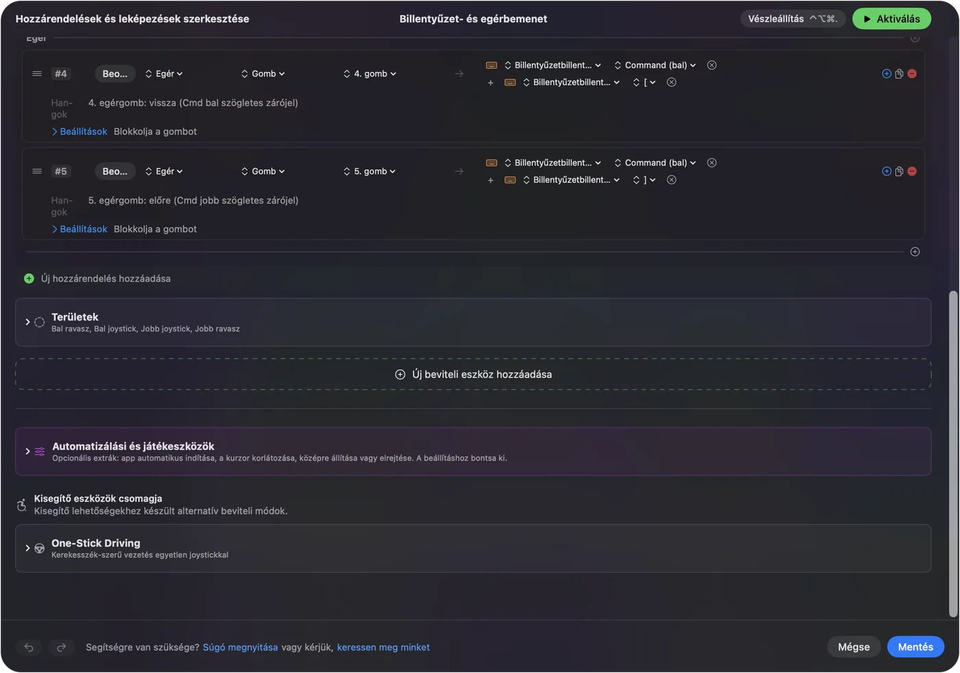

Kösd az oldalgombokat
  • Te: Adj hozzá egy sort, állítsd az eszközt This Mac's mouse or trackpad értékre, nyomj Scan-t, és nyomd meg az első oldalpanel-gombot.
  • InputConfig: Megnevezi, és a More buttons a Button 32-ig tartja, ha a modelled ilyen magasra jelent.
  • Ellenőrzés: Válaszd a Mission Controlt, mentsd, aktiváld, és nyomd meg a gombot. A Mission Control megnyílik.
Egy öt gombos hüvelykujj-panel sok tanulnivalót ad, ezért három, minden nap használt feladattal kezdeném. A hüvelykujjhoz legközelebbi kettőre a vissza és az előre, a következőre a Mission Control, a többire a másolás és beillesztés vagy egy képernyőkép. Az egér oldalgombjai Macen teljes beállítást ad.
Egy InputConfig-sor egér oldalgombhoz, amely a vissza parancsikont küldi.
Figure 2. Egy oldalgomb-sor. Egy Rivalon ismételd meg minden olyan panelgombra, amely szkennelődik.
