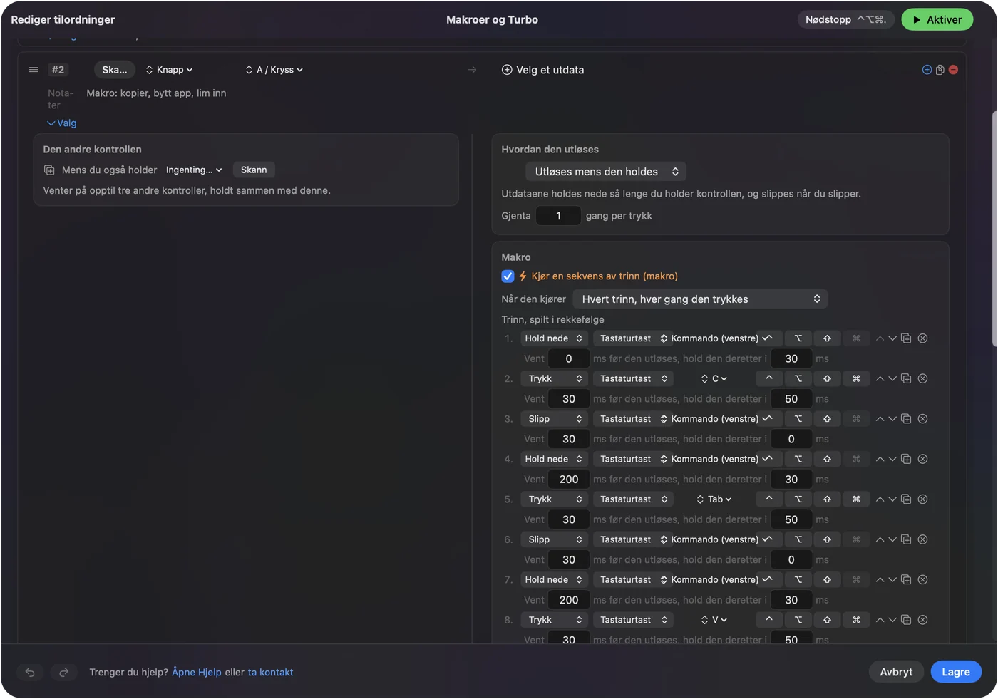

Makroer og jobber med flere steg
En makro er en rad med Run a sequence of steps huket av, og hvert steg er en tast, en snarvei eller et klikk med sin egen pause. Tre som passer til kode:
  • Lagre, deretter bygg. Command S, en kort pause, deretter Shift Command B. Det lagrer filen du er i og starter bygget.
  • Stopp og start på nytt. Shift F5, en pause på ett sekund, deretter F5. Ny kjøring på én knapp.
  • Terminal innen rekkevidde. Control bakoverhake viser den integrerte terminalen, og deretter kan en utgang med Type Text skrive en kommando du kjører hele dagen. Jeg ville latt Retur være av, slik at du sjekker den først.
Makroeditoren i InputConfig med Run a sequence of steps huket av og nummererte steg som holder Command, trykker en bokstav, slipper Command og venter mellom stegene.
Figure 2. Nummererte makrosteg, der hvert holder, trykker eller slipper en tast med en pause mellom. En makro i VS Code har samme form, med Command S og Shift Command B som steg.
Jeg har ikke kjørt disse i VS Code selv, og en makro som stopper og starter en feilsøker er verdt en prøvekjøring først. Hold Retur ute av alle skrevne kommandoer, så et tilfeldig trykk ikke kan kjøre dem.
