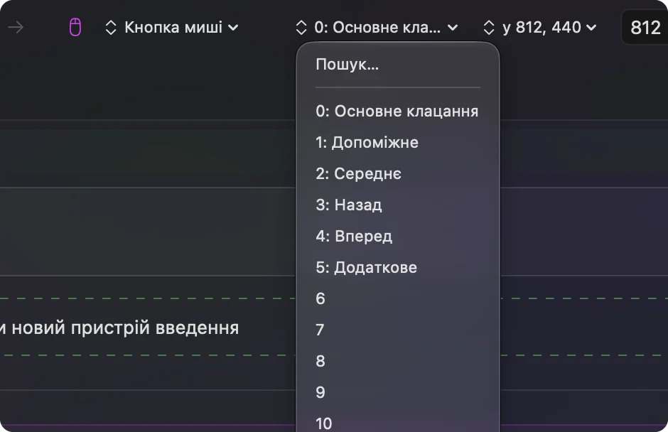

Прив'яжіть кнопки
  • Ви: Додайте рядок, встановіть пристрій This Mac's mouse or trackpad, натисніть Scan і натисніть кнопку назад.
  • InputConfig: Називає її Button 4 або Button 5 і дозволяє обрати вихід.
  • Перевірка: Оберіть Mission Control, натисніть Save, Activate і натисніть кнопку. Відкриється Mission Control.
Потім прив'яжіть кнопку вперед до того, чим користуєтеся щодня, наприклад Command Tab або Start Dictation. Якщо руки втомлюються від маленьких лівої і правої кнопок, бічну кнопку можна прив'язати до правого кліка, адже кліки миші є серед виходів. Бічні кнопки миші на Mac описано докладніше.
Меню виходів для рядка кнопки миші в InputConfig.
Figure 2. Меню виходів, зокрема кліки миші. Користувач трекбола може перенести правий клік на бічну кнопку.
