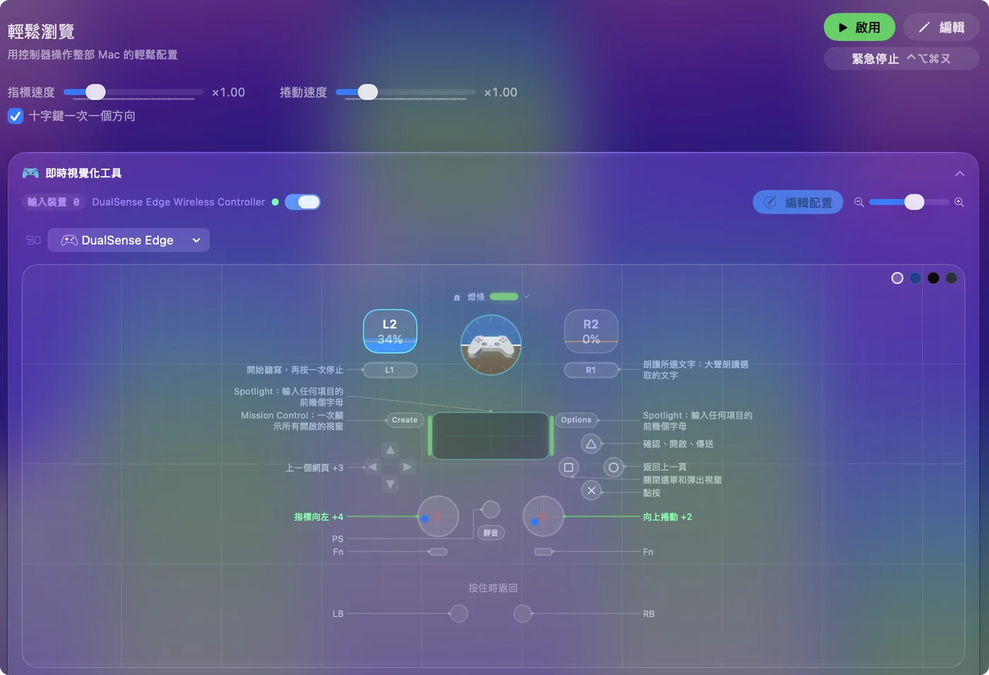

InputConfig 的預設集頁面,指標速度和捲動速度滑桿位於 DualSense Edge 的 Live Visualizer 上方。
Figure 2. 指標速度位於預設集的頂端。速度較低,讓你更容易輕點下方螢幕的小按鈕。
