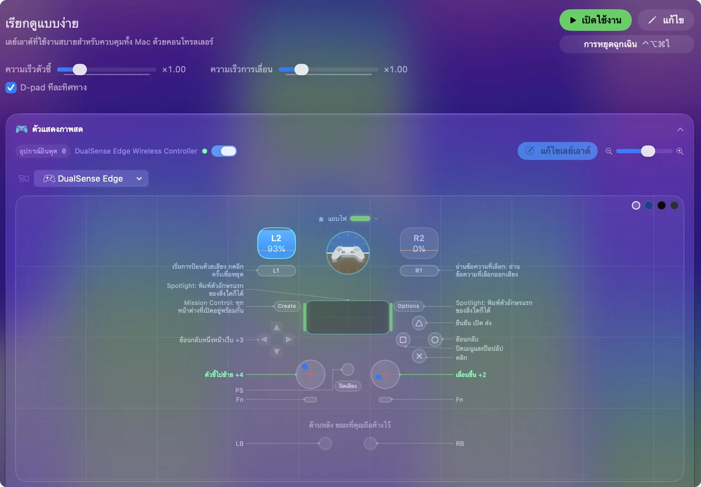

ตัวแก้ไขของ InputConfig สำหรับ Desktop Navigation โดยมีสี่แถวของสติ๊กซ้ายส่ง Mouse Motion ซ้าย ขวา ขึ้น และลง
Figure 1. แถวสติ๊กที่ขยับตัวชี้ สำหรับทัชสกรีน สร้างสี่แถวเดียวกันบนสติ๊กที่อีมูเลเตอร์ไม่อ่าน
กับดักหนึ่งอย่างใน Azahar: Motion / Touch มี Motion Provider ชื่อ Mouse (Right Click) ซึ่งเปลี่ยนการลากด้วยปุ่มขวาเป็นการเคลื่อนไหว อย่าใส่คลิกขวาในเลย์เอาต์ทัชของ Azahar ไม่อย่างนั้นการแตะอาจทำให้คอนโซลเอียงแทน
หน้าพรีเซ็ตใน InputConfig โดยมีแถบเลื่อน Pointer speed และ Scroll speed อยู่เหนือ Live Visualizer ของ DualSense Edge
Figure 2. Pointer speed อยู่ด้านบนของพรีเซ็ต ความเร็วที่ต่ำลงทำให้แตะเล็ก ๆ บนหน้าจอด้านล่างง่ายขึ้น
