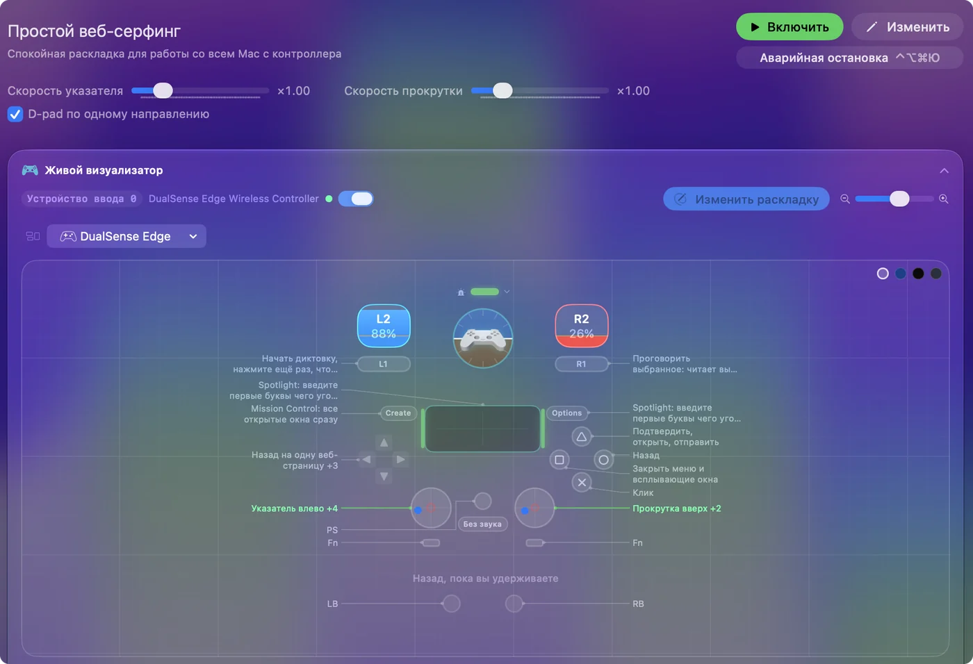

Редактор InputConfig для пресета Desktop Navigation: четыре строки левого стика отправляют Mouse Motion влево, вправо, вверх и вниз.
Figure 1. Строки стика, которые двигают указатель. Для сенсорного экрана постройте те же четыре строки на стике, который эмулятор не читает.
Одна ловушка в Azahar: в Motion / Touch есть Motion Provider под названием Mouse (Right Click), который превращает перетаскивание правой кнопкой в движение. Не включайте правый клик в раскладку сенсора в Azahar, иначе касание может наклонить консоль.
Страница пресета в InputConfig с ползунками Pointer speed и Scroll speed над Live Visualizer для DualSense Edge.
Figure 2. Pointer speed находится вверху пресета. Меньшая скорость облегчает точные касания нижнего экрана.
