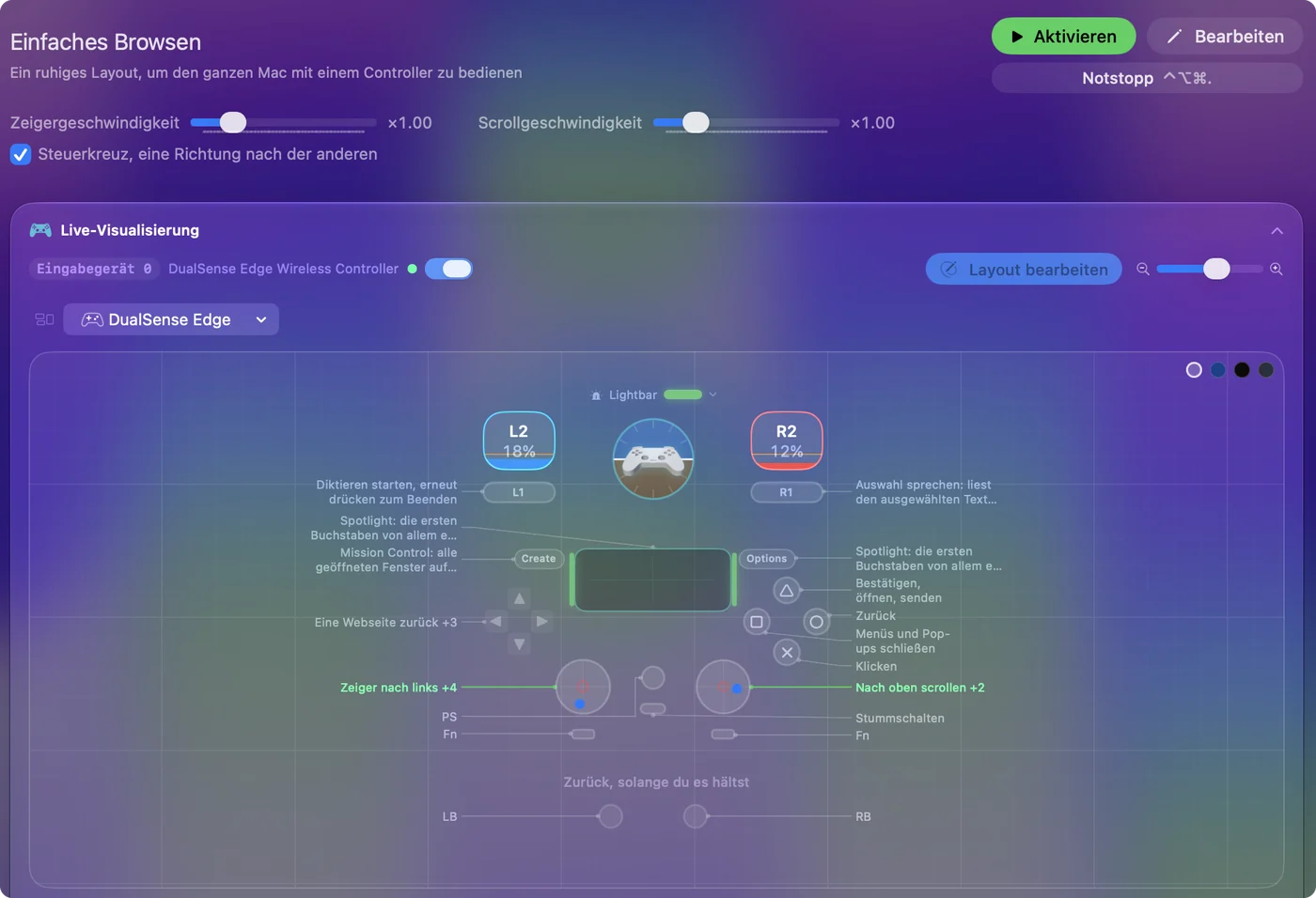

Eine Falle in Azahar: Motion / Touch hat einen Motion Provider namens Mouse (Right Click), der Ziehen mit rechts in Bewegung verwandelt. Lass in Azahar den Rechtsklick aus dem Touch-Layout, sonst kann ein Tippen stattdessen die Konsole kippen.
Eine Preset-Seite in InputConfig mit den Reglern Pointer speed und Scroll speed über einem Live Visualizer eines DualSense Edge.
Figure 2. Pointer speed steht oben im Preset. Eine niedrigere Geschwindigkeit macht kleine Tipper auf dem unteren Bildschirm leichter.
