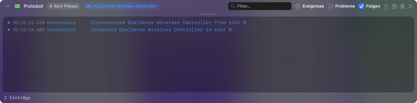

  • Du: Schalte in InputConfig unter Settings, Advanced den Schalter Show the activity log ein und spiele, bis das Pad abfällt.
  • InputConfig: Listet unten im Hauptfenster jedes Verbinden und Trennen eines Controllers mit der Uhrzeit auf.
  • Prüfen: Eine Zeile mit Trennen heißt, dass das Pad wirklich abgefallen ist, gehe also zur Leiter zurück. Keine Zeile heißt, dass das Spiel aufgehört hat zuzuhören.
Das Aktivitätsprotokoll von InputConfig unten im Hauptfenster, das ein Trennen und Wiederverbinden eines Controllers auflistet.
Figure 1. Das Aktivitätsprotokoll. Eine Zeile mit Trennen heißt, dass der DualShock 4 wirklich abgefallen ist, und keine Zeile weist auf das Spiel.

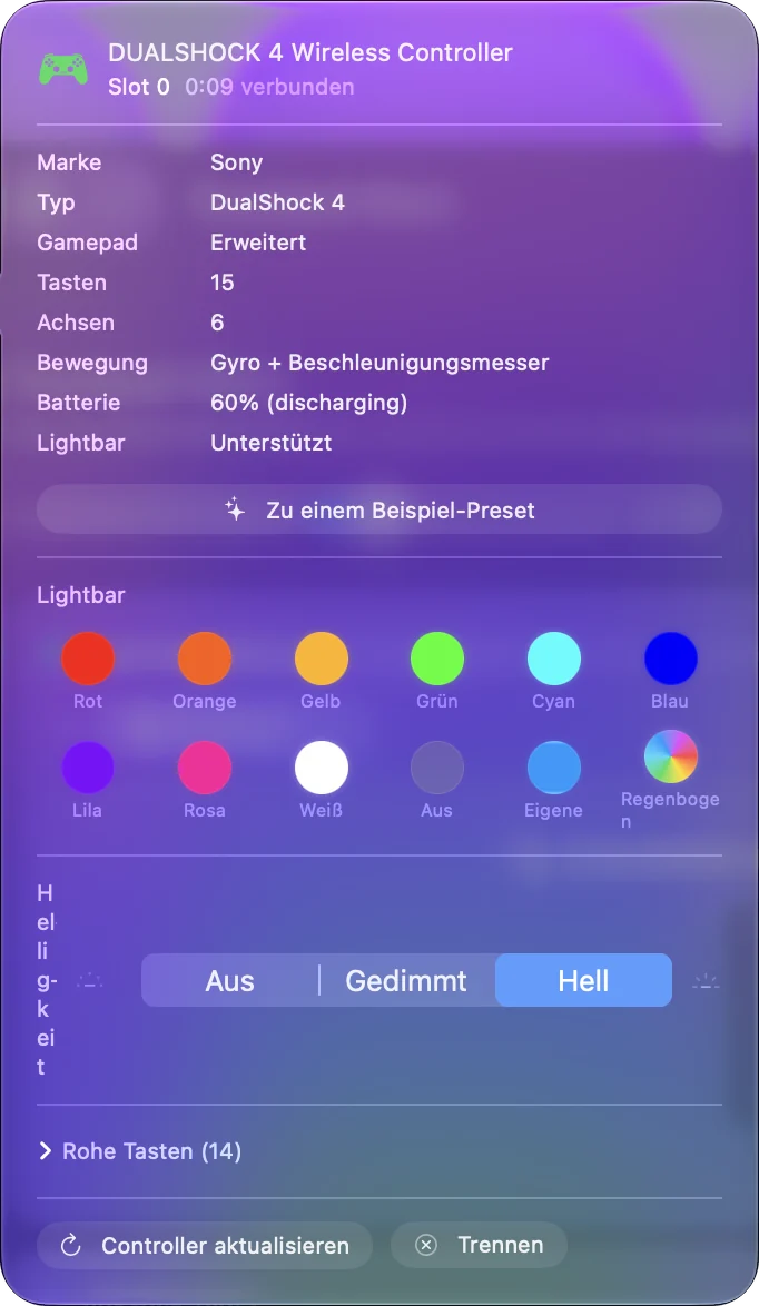

Der Mac zeigt den Akku eines verbundenen DualShock 4 im Bluetooth-Menü, und InputConfig zeigt ihn am Eintrag des Controllers oben in seiner Seitenleiste, neben der Farbe der Lichtleiste. Ein Pad, das mit fortschreitendem Abend öfter abfällt, ist ein Akku, der dir etwas sagt. Ein älterer Controller mit verbrauchtem Akku bleibt über Bluetooth vielleicht nie wieder verbunden, und dann ist ein Kabel die ehrliche Lösung.
Das Popover des Controllers in InputConfig für einen DualShock 4 mit Akkustand und Farbe der Lichtleiste.
Figure 2. Der Eintrag des DualShock 4 in der Seitenleiste von InputConfig zeigt seinen Akku. Prüfe ihn, bevor du anfängst, Kopplungen auseinanderzunehmen.
Ihn absichtlich trennen
Bist du fertig, trenne ihn, statt ihn abfallen zu lassen. Klicke im Bluetooth-Verzeichnis des Kontrollzentrums auf seinen Namen oder klicke oben in der Seitenleiste von InputConfig auf seinen Eintrag und wähle Disconnect. Er bleibt gekoppelt, und ein Druck auf PS bringt ihn zurück. Um ihn auszuschalten, halte PS etwa zehn Sekunden lang, bis die Lichtleiste ausgeht, denn macOS sagt ihm nie, dass er schlafen soll. Seit 1.8 kann InputConfig ihn nach 5 bis 60 Minuten Nichtbenutzung für dich trennen: Schalte unter Settings, Devices den Schalter Disconnect a wireless controller after it sits unused ein.
Das Popover mit den Details des Controllers in der Seitenleiste mit einer Schaltfläche Disconnect.
Figure 3. Trenne ihn vom Eintrag des Controllers in der Seitenleiste. Die Kopplung bleibt, PS verbindet ihn später also wieder.
