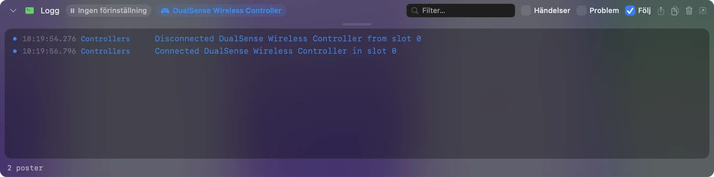

  • Du: Slå på Show the activity log i Settings, Advanced i InputConfig och spela tills kontrollen försvinner.
  • InputConfig: Listar varje anslutning och frånkoppling av en kontroll, med tiden, längst ned i huvudfönstret.
  • Kontrollera: En rad om frånkoppling betyder att kontrollen verkligen försvann, så gå tillbaka till stegen. Ingen rad betyder att spelet slutade lyssna.
InputConfigs aktivitetslogg längst ned i huvudfönstret, som listar att en kontroll kopplas ur och ansluter igen.
Figure 1. Aktivitetsloggen. En rad om frånkoppling betyder att DualShock 4 verkligen försvann, och ingen rad pekar på spelet.
InputConfig märker en kontroll som kommer tillbaka inom några sekunder, och den förinställning som körs fortsätter. Om den inte dyker upp igen, klicka på dess post överst i sidofältet och välj Refresh Controllers. För Steam har fungerar i Steam men inte i spelet inställningarna per spel.

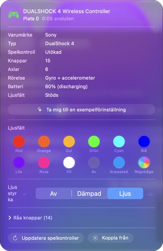

Håll ett öga på batteriet
Mac visar batteriet på en ansluten DualShock 4 i menyn Bluetooth, och InputConfig visar det på kontrollens post överst i sidofältet, bredvid färgen på ljusfältet. En kontroll som försvinner oftare ju längre kvällen går är ett batteri som säger något. En äldre kontroll med ett slitet batteri kanske aldrig mer håller sig ansluten på Bluetooth, och då är en kabel den ärliga lösningen.
InputConfigs popover för en DualShock 4 med dess batterinivå och färgen på ljusfältet.
Figure 2. DualShock 4:s post i InputConfigs sidofält visar dess batteri. Kontrollera det innan du börjar riva upp parkopplingar.
