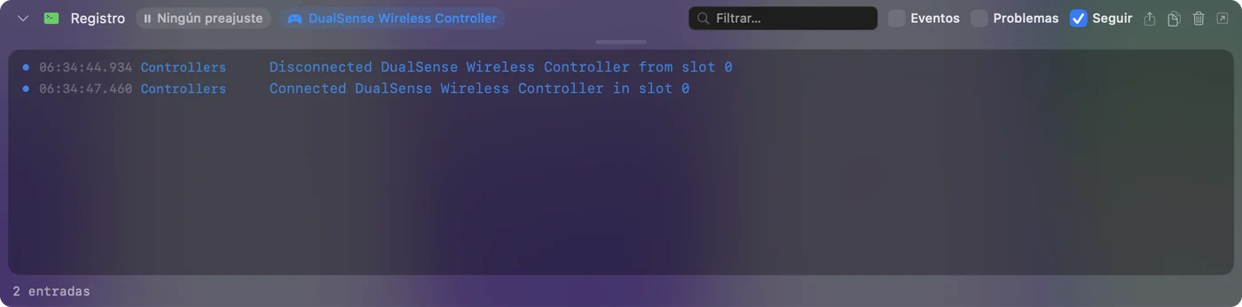

Si se cae pasado un rato, o solo en un juego
Algunos usuarios de Mac cuentan que un DualShock 4 aguanta diez o quince minutos y luego se cae, y que pulsar PS lo trae de vuelta. Nada del lado del Mac lo arregla de forma fiable, y un cable sí. Si Ajustes del Sistema sigue mostrando el mando conectado y solo un juego lo pierde, la causa es el juego o la capa por la que funciona, no Bluetooth: Steam Input, un emulador o una retransmisión en un navegador.
  • Tú: En InputConfig, activa Show the activity log en Settings, Advanced, y luego juega hasta que el mando se caiga.
  • InputConfig: Lista cada conexión y desconexión del mando, con la hora, en la parte inferior de la ventana principal.
  • Comprueba: Una línea de desconexión significa que el mando se cayó de verdad, así que vuelve a la escalera. Si no hay línea, el juego dejó de escuchar.
El registro de actividad de InputConfig en la parte inferior de la ventana principal, con un mando que se desconecta y se vuelve a conectar.
Figure 1. El registro de actividad. Una línea de desconexión significa que el DualShock 4 se cayó de verdad, y si no hay línea el culpable es el juego.

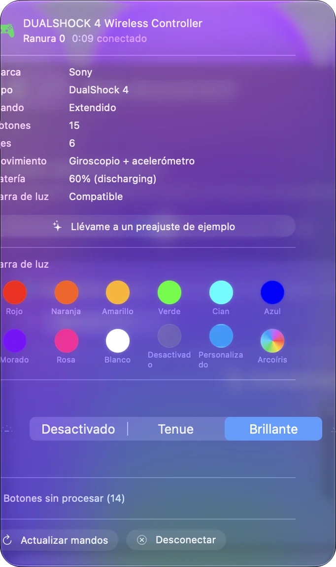

El Mac muestra la batería de un DualShock 4 conectado en el menú de Bluetooth, e InputConfig la muestra en la entrada del mando arriba en su barra lateral, junto al color de la barra de luz. Un mando que se cae más según avanza la tarde es una batería que te dice algo. Un mando antiguo con la batería gastada puede que no vuelva a mantenerse conectado por Bluetooth, y entonces un cable es el arreglo honesto.

Desconéctalo a propósito
Cuando termines, desconéctalo en lugar de dejar que se caiga. Haz clic en su nombre en la lista de Bluetooth del Centro de control, o haz clic en su entrada arriba en la barra lateral de InputConfig y elige Disconnect. Sigue emparejado, y una pulsación de PS lo trae de vuelta. Para apagarlo, mantén PS unos diez segundos hasta que la barra de luz se apague, porque macOS nunca le dice que se duerma. Desde la 1.8, InputConfig puede soltarlo por ti tras 5 a 60 minutos sin usar: activa Disconnect a wireless controller after it sits unused en Settings, Devices.
Menú emergente de detalles del mando en la barra lateral con un botón Disconnect.
Figure 3. Desconecta desde la entrada del mando en la barra lateral. El emparejamiento se conserva, así que PS lo reconecta más tarde.
