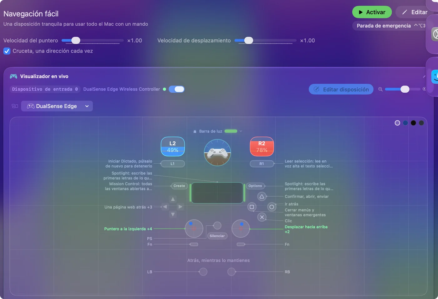

Una página de preajuste en InputConfig con los deslizadores Pointer speed y Scroll speed sobre un Live Visualizer de un DualSense Edge.
Figure 2. Pointer speed está en la parte superior del preajuste. Una velocidad menor facilita los toques pequeños en la pantalla de abajo.
