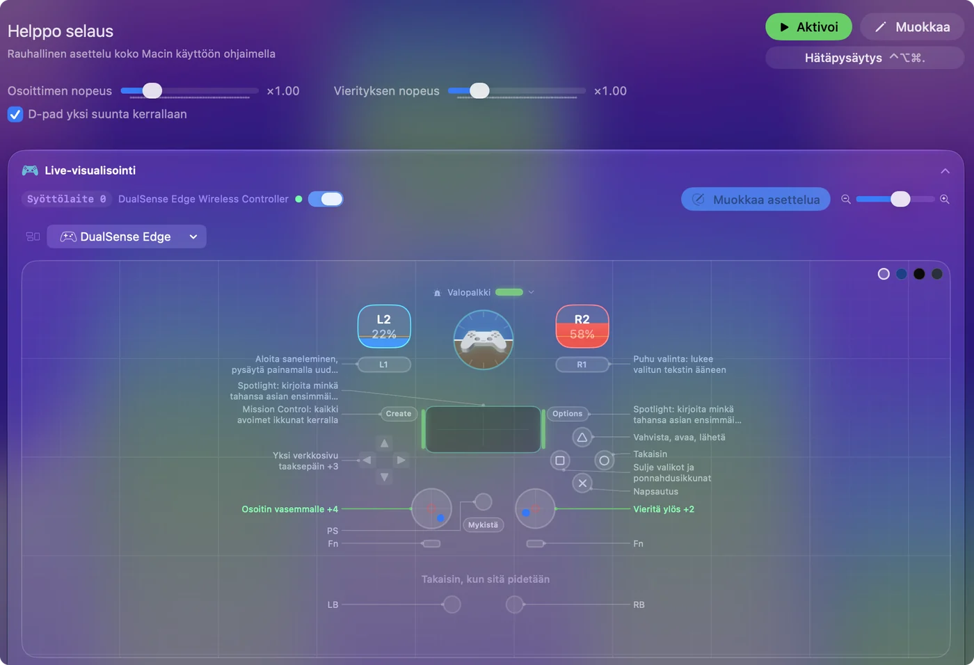

  • Sinä: Lisää uuteen esiasetukseen neljä riviä oikealle tatille ulostulolla Mouse Motion, yksi suuntaa kohden, ja rivi vara-napille vasemmalla napsautuksella. Laske Pointer speed alas, jotta pienet työnnöt osuvat pieniin nappeihin.
  • InputConfig: Liikuttaa osoitinta tatilla ja napsauttaa napilla, kun emulaattori jatkaa jokaisen muun ohjaimen lukemista.
  • Tarkista: Liikuta osoitin alanäytön päälle ja paina nappia. Peli reagoi napautukseen. En ole itse testannut tätä Azaharissa tai melonDS:ssä, joten tarkista ensin valikon napautus.
InputConfigin editori Desktop Navigationille, neljä vasemman tatin riviä lähettää Mouse Motion vasemmalle, oikealle, ylös ja alas.
Figure 1. Tattirivit, jotka liikuttavat osoitinta. Kosketusnäyttöä varten tee samat neljä riviä tatille, jota emulaattori ei lue.
Yksi ansa Azaharissa: kohdassa Motion / Touch on Motion Provider nimeltä Mouse (Right Click), joka muuttaa oikeat vedot liikkeeksi. Pidä oikea napsautus pois kosketusasettelusta Azaharissa, tai napautus voi kallistaa konsolia.
Esiasetussivu InputConfigissa, Pointer speed- ja Scroll speed -liukusäätimet DualSense Edgen Live Visualizerin yläpuolella.
Figure 2. Pointer speed on esiasetuksen yläosassa. Pienempi nopeus helpottaa pieniä napautuksia alanäytöllä.
