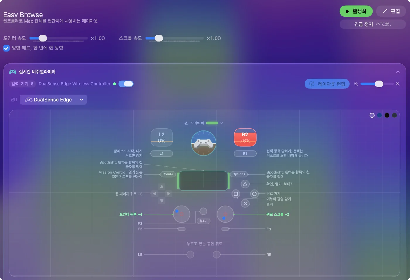

InputConfig의 프리셋 페이지. DualSense Edge의 Live Visualizer 위에 Pointer speed와 Scroll speed 슬라이더가 있습니다.
Figure 2. Pointer speed는 프리셋 맨 위에 있습니다. 속도를 낮추면 아래쪽 화면에서 작은 탭이 쉬워집니다.
