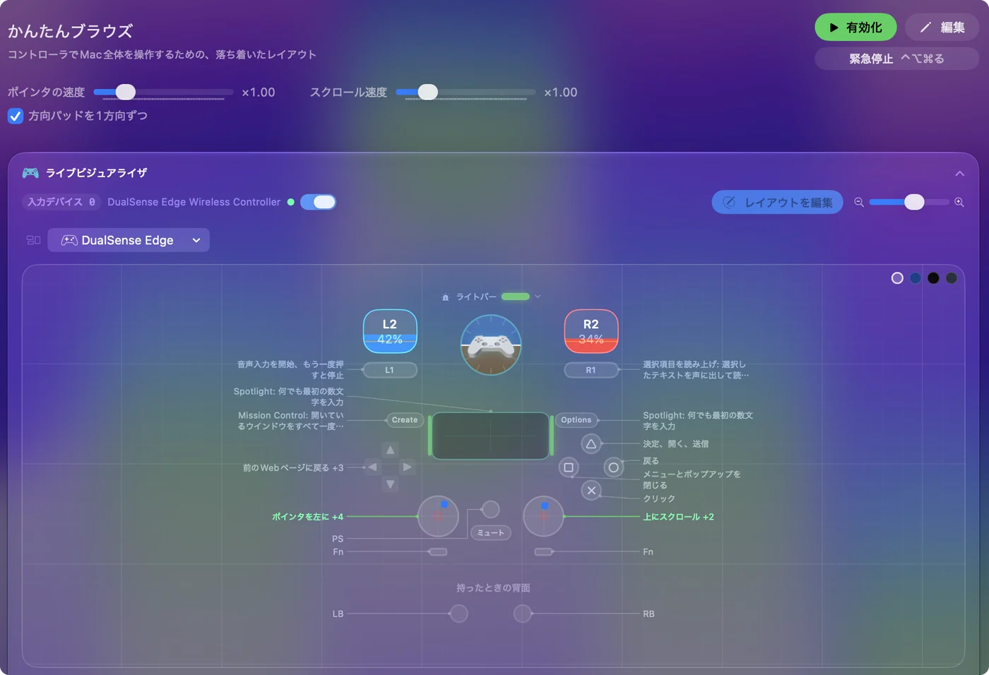

Desktop NavigationのInputConfigのエディタ。左スティックの4つの行が、Mouse Motionの左、右、上、下を送っています。
Figure 1. ポインタを動かすスティックの行。タッチ画面には、エミュレータが読み取らないスティックに、同じ4つの行を作ります。
Azaharには落とし穴が1つあります。Motion / TouchにはMouse (Right Click)というモーションプロバイダがあり、右ドラッグをモーションに変えます。Azaharでは、タッチ用のレイアウトに右クリックを入れないでください。タップが本体を傾けることがあります。
InputConfigのプリセットのページ。DualSense EdgeのLive Visualizerの上に、Pointer speedとScroll speedのスライダーがあります。
Figure 2. Pointer speedはプリセットの上部にあります。速度を下げると、下の画面の小さなタップがしやすくなります。
