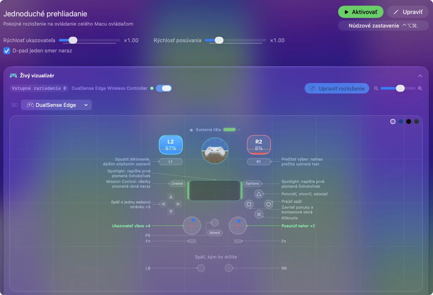

Editor InputConfig pre Desktop Navigation so štyrmi riadkami ľavej páčky posielajúcimi Mouse Motion doľava, doprava, hore a dole.
Figure 1. Riadky páčky, ktoré pohybujú ukazovateľom. Pre dotykovú obrazovku vytvorte tie isté štyri riadky na páčke, ktorú emulátor nečíta.
Jedna pasca v Azahar: Motion / Touch má poskytovateľa pohybu s názvom Mouse (Right Click), ktorý mení pravé ťahy na pohyb. V Azahar nechajte pravý klik mimo dotykového rozloženia, inak môže ťuknutie namiesto toho naklopiť konzolu.
Stránka predvoľby v InputConfig s posuvníkmi Pointer speed a Scroll speed nad Live Visualizer pre DualSense Edge.
Figure 2. Pointer speed je v hornej časti predvoľby. Nižšia rýchlosť uľahčuje malé ťuknutia na spodnej obrazovke.
