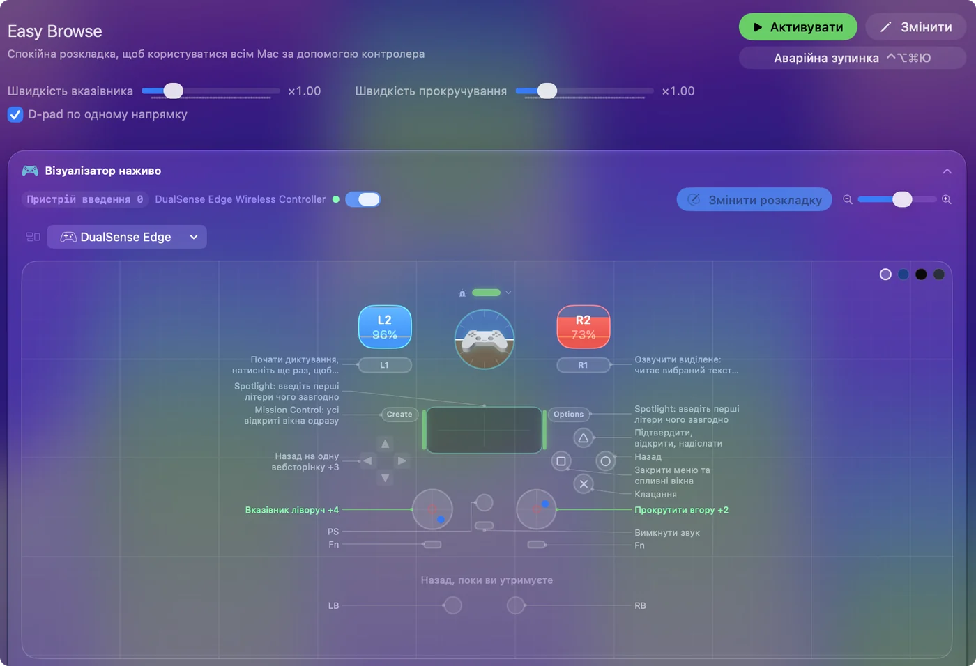

Сторінка пресета в InputConfig з повзунками Pointer speed і Scroll speed над Live Visualizer для DualSense Edge.
Figure 2. Pointer speed розташований угорі пресета. Нижча швидкість полегшує малі дотики по нижньому екрану.
