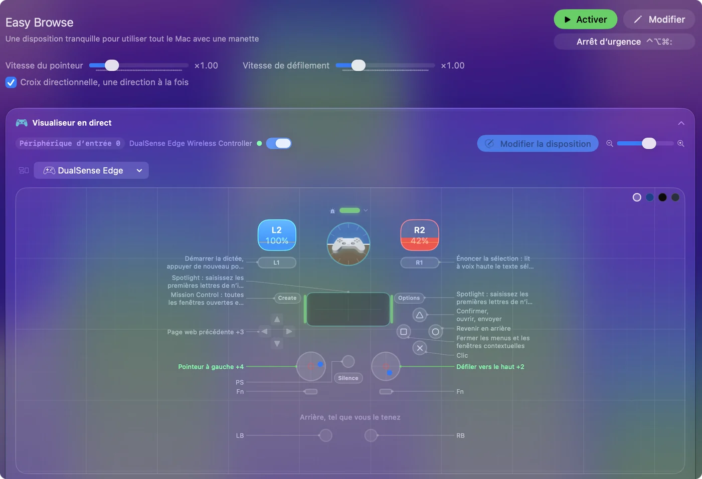

Un piège dans Azahar : Motion / Touch a un Motion Provider appelé Mouse (Right Click), qui transforme les glissements du clic droit en mouvement. Gardez le clic droit hors de la disposition tactile dans Azahar, sinon un toucher peut incliner la console à la place.
Une page de préréglage dans InputConfig avec les curseurs Pointer speed et Scroll speed au-dessus d'un Live Visualizer d'une DualSense Edge.
Figure 2. Pointer speed se trouve en haut du préréglage. Une vitesse plus basse facilite les petits touchers sur l'écran du bas.
