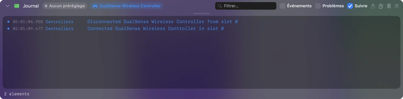

  • Vous : Dans InputConfig, activez Show the activity log dans Réglages (Settings), Advanced, puis jouez jusqu'à ce que la manette décroche.
  • InputConfig : Liste chaque connexion et déconnexion de manette, avec l'heure, en bas de la fenêtre principale.
  • Vérifiez : Une ligne de déconnexion veut dire que la manette a vraiment décroché, donc retournez à l'échelle. Pas de ligne veut dire que le jeu a cessé d'écouter.
Le journal d'activité d'InputConfig en bas de la fenêtre principale, listant une manette qui se déconnecte et se reconnecte.
Figure 1. Le journal d'activité. Une ligne de déconnexion veut dire que la DualShock 4 a vraiment décroché, et l'absence de ligne désigne le jeu.
InputConfig remarque une manette qui revient en quelques secondes, et le préréglage en cours continue. Si elle ne réapparaît pas, cliquez sur son entrée en haut de la barre latérale et choisissez Refresh Controllers. Pour Steam, marche dans Steam mais pas dans le jeu donne les réglages par jeu.

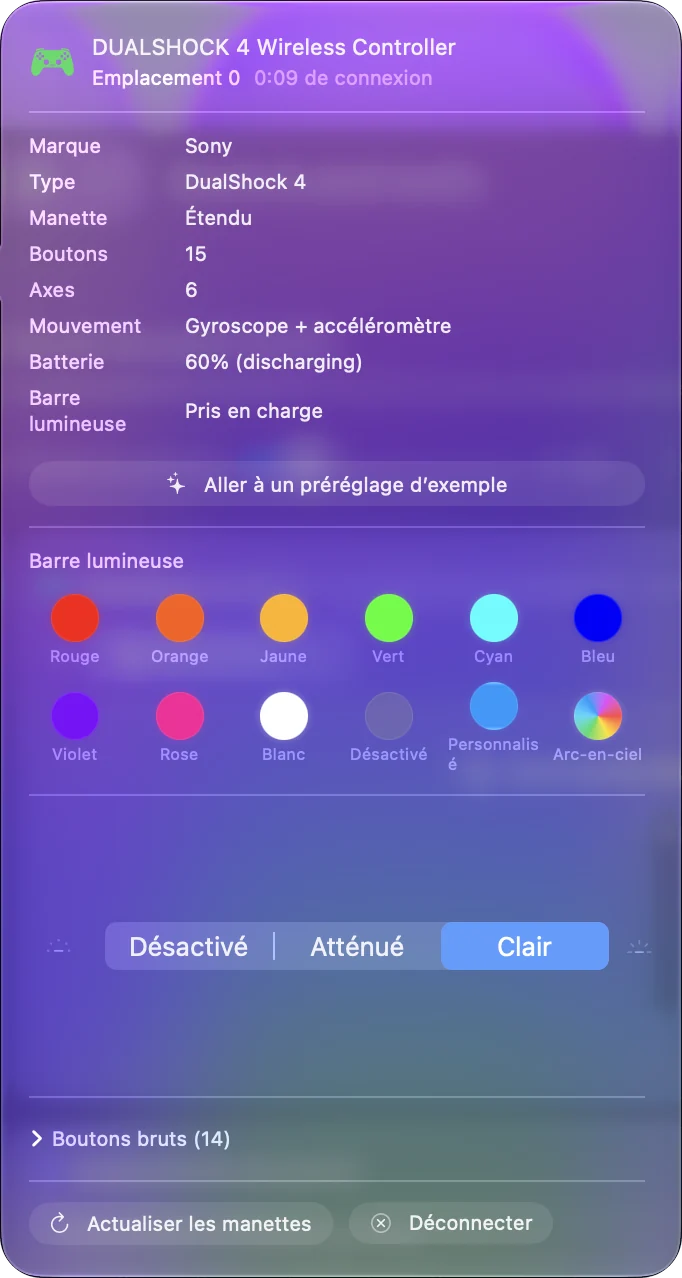

Le Mac affiche la batterie d'une DualShock 4 connectée dans le menu Bluetooth, et InputConfig l'affiche sur l'entrée de la manette en haut de sa barre latérale, à côté de la couleur de la barre lumineuse. Une manette qui décroche de plus en plus au fil de la soirée est une batterie qui vous dit quelque chose. Une manette plus ancienne avec une batterie usée peut ne plus jamais rester connectée en Bluetooth, et un câble est alors la solution honnête.
La fenêtre de la manette dans InputConfig pour une DualShock 4 avec son niveau de batterie et la couleur de sa barre lumineuse.
Figure 2. L'entrée de la DualShock 4 dans la barre latérale d'InputConfig montre sa batterie. Vérifiez-la avant de défaire les associations.
La déconnecter volontairement
Quand vous avez fini, déconnectez-la plutôt que de la laisser décrocher. Cliquez sur son nom dans la liste Bluetooth du Centre de contrôle, ou cliquez sur son entrée en haut de la barre latérale d'InputConfig et choisissez Disconnect. Elle reste associée, et un appui sur PS la ramène. Pour l'éteindre, maintenez PS environ dix secondes jusqu'à ce que la barre lumineuse s'éteigne, car macOS ne lui dit jamais de se mettre en veille. Depuis la 1.8, InputConfig peut la déconnecter pour vous après 5 à 60 minutes d'inutilisation : activez Disconnect a wireless controller after it sits unused dans Réglages (Settings), Devices.
La fenêtre des détails de la manette dans la barre latérale avec un bouton Disconnect.
Figure 3. Déconnectez depuis l'entrée de la manette dans la barre latérale. L'association reste, donc PS la reconnecte plus tard.
