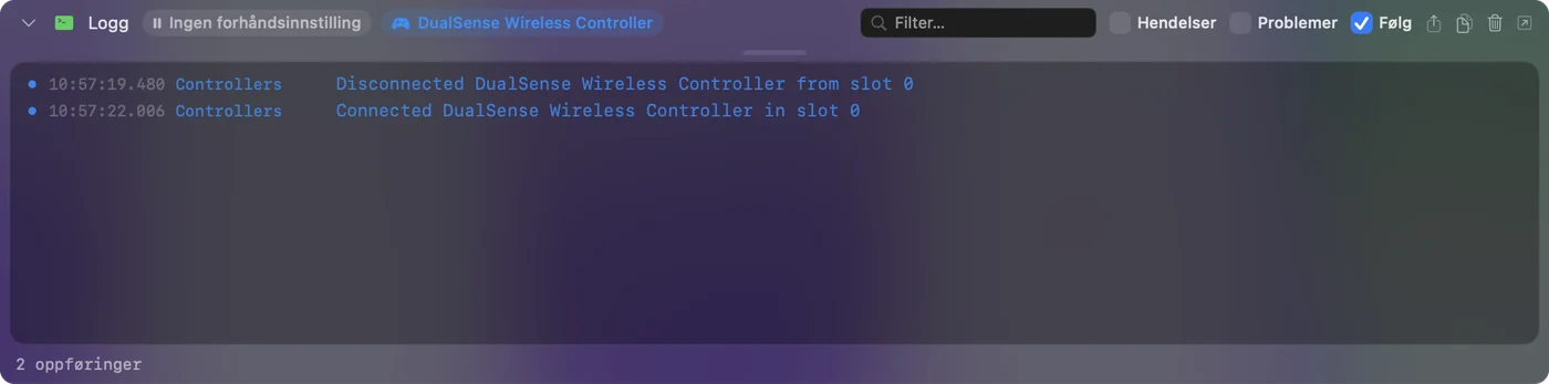

  • Du: Slå på Show the activity log i Settings, Advanced i InputConfig, og spill til padden faller av.
  • InputConfig: Lister hver kontrollertilkobling og frakobling, med tidspunkt, nederst i hovedvinduet.
  • Sjekk: En frakoblingslinje betyr at padden virkelig falt av, så gå tilbake til stigen. Ingen linje betyr at spillet sluttet å lytte.
Aktivitetsloggen i InputConfig nederst i hovedvinduet, som lister en kontroller som kobler fra og kobler til igjen.
Figure 1. Aktivitetsloggen. En frakoblingslinje betyr at DualShock 4 virkelig falt av, og ingen linje peker på spillet.
InputConfig merker en kontroller som kommer tilbake i løpet av noen sekunder, og forhåndsinnstillingen som kjører fortsetter. Hvis den ikke dukker opp igjen, klikk oppføringen øverst i sidefeltet og velg Refresh Controllers. For Steam har virker i Steam men ikke i spillet innstillingene per spill.

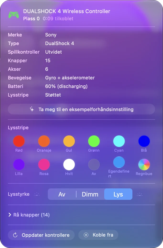

Hold øye med batteriet
Macen viser batteriet til en tilkoblet DualShock 4 i Bluetooth-menyen, og InputConfig viser det på kontrollerens oppføring øverst i sidefeltet, ved siden av lysstripefargen. En pad som faller oftere utover kvelden er et batteri som forteller deg noe. En eldre kontroller med et slitt batteri holder kanskje aldri tilkoblingen på Bluetooth igjen, og da er en kabel den ærlige rettelsen.
Kontroller-popupen i InputConfig for en DualShock 4 med batterinivå og lysstripefarge.
Figure 2. DualShock 4-oppføringen i sidefeltet i InputConfig viser batteriet. Sjekk det før du begynner å rive opp paringer.
