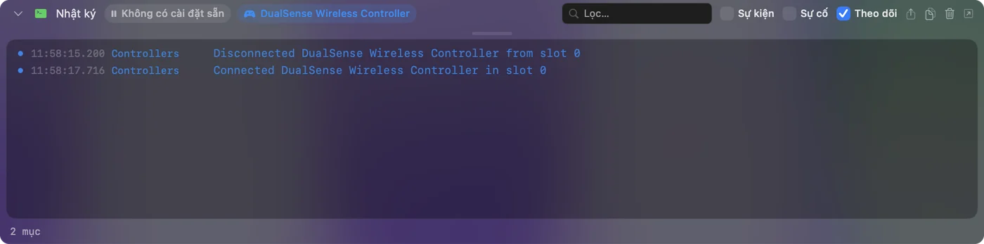

Nếu nó rớt sau một lúc, hoặc chỉ trong một game
Một số người dùng Mac báo cáo DualShock 4 ở lại mười hay mười lăm phút rồi rớt, và nhấn PS đưa nó trở lại. Không có gì phía Mac sửa được điều đó một cách đáng tin, còn cáp thì được. Nếu Cài đặt hệ thống vẫn hiện pad đã kết nối và chỉ một game mất nó, thì game hoặc lớp nó chạy qua là nguyên nhân, không phải Bluetooth: Steam Input, một trình giả lập, hoặc một luồng phát trong trình duyệt.
  • Bạn: Trong InputConfig, bật Show the activity log trong Settings, Advanced, rồi chơi cho đến khi pad rớt.
  • InputConfig: Liệt kê mọi lần tay cầm kết nối và ngắt kết nối, kèm thời gian, ở cuối cửa sổ chính.
  • Kiểm tra: Một dòng ngắt kết nối nghĩa là pad thực sự rớt, nên hãy quay lại các bậc. Không có dòng nào nghĩa là game ngừng lắng nghe.
Nhật ký hoạt động của InputConfig ở cuối cửa sổ chính, liệt kê một tay cầm ngắt kết nối và kết nối lại.
Figure 1. Nhật ký hoạt động. Một dòng ngắt kết nối nghĩa là DualShock 4 thực sự rớt, và không có dòng nào chỉ về phía game.

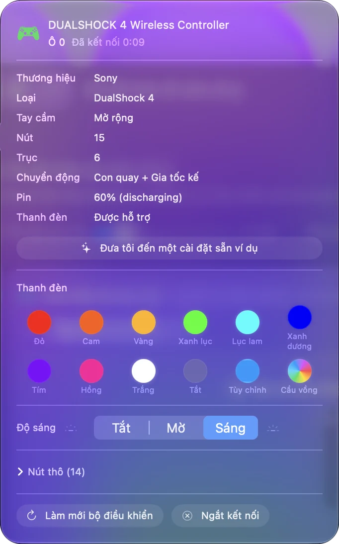

Để mắt đến pin
Mac hiện pin của DualShock 4 đã kết nối trong menu Bluetooth, và InputConfig hiện nó trên mục của tay cầm ở đầu thanh bên, cạnh màu thanh đèn. Một pad rớt nhiều hơn khi tối dần là pin đang nói với bạn điều gì đó. Một tay cầm cũ với pin chai có thể không bao giờ giữ được kết nối Bluetooth nữa, và khi đó cáp là cách sửa thành thật.
Cửa sổ bật lên tay cầm của InputConfig cho một DualShock 4 với mức pin và màu thanh đèn.
Figure 2. Mục của DualShock 4 trong thanh bên InputConfig hiện pin của nó. Hãy kiểm tra trước khi bắt đầu gỡ các ghép nối.
Ngắt kết nối có chủ đích
Khi xong, hãy ngắt kết nối thay vì để nó rớt. Nhấp tên nó trong danh sách Bluetooth của Trung tâm điều khiển, hoặc nhấp mục của nó ở đầu thanh bên InputConfig và chọn Disconnect. Nó vẫn được ghép, và một lần nhấn PS đưa nó trở lại. Để tắt nó, giữ PS khoảng mười giây cho đến khi thanh đèn tắt, vì macOS không bao giờ bảo nó ngủ. Từ 1.8, InputConfig có thể ngắt nó giúp bạn sau 5 đến 60 phút không dùng: bật Disconnect a wireless controller after it sits unused trong Settings, Devices.
Cửa sổ bật lên chi tiết tay cầm trong thanh bên với nút Disconnect.
Figure 3. Ngắt kết nối từ mục của tay cầm trong thanh bên. Ghép nối vẫn còn, nên PS kết nối lại nó sau.
Để dùng nó trên PS4 lần nữa, các bước của Sony là cắm nó vào máy chơi game và nhấn PS. Sau đó, ghép lại với Mac bằng PS và Share.
